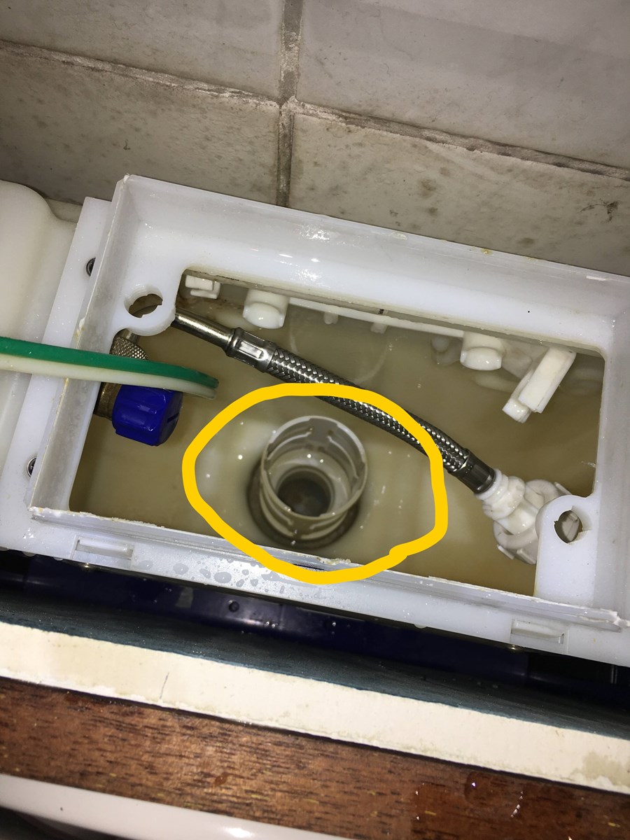

Bør jeg kunne afmontere denne dims fra min Geberit indbygningscisterne?

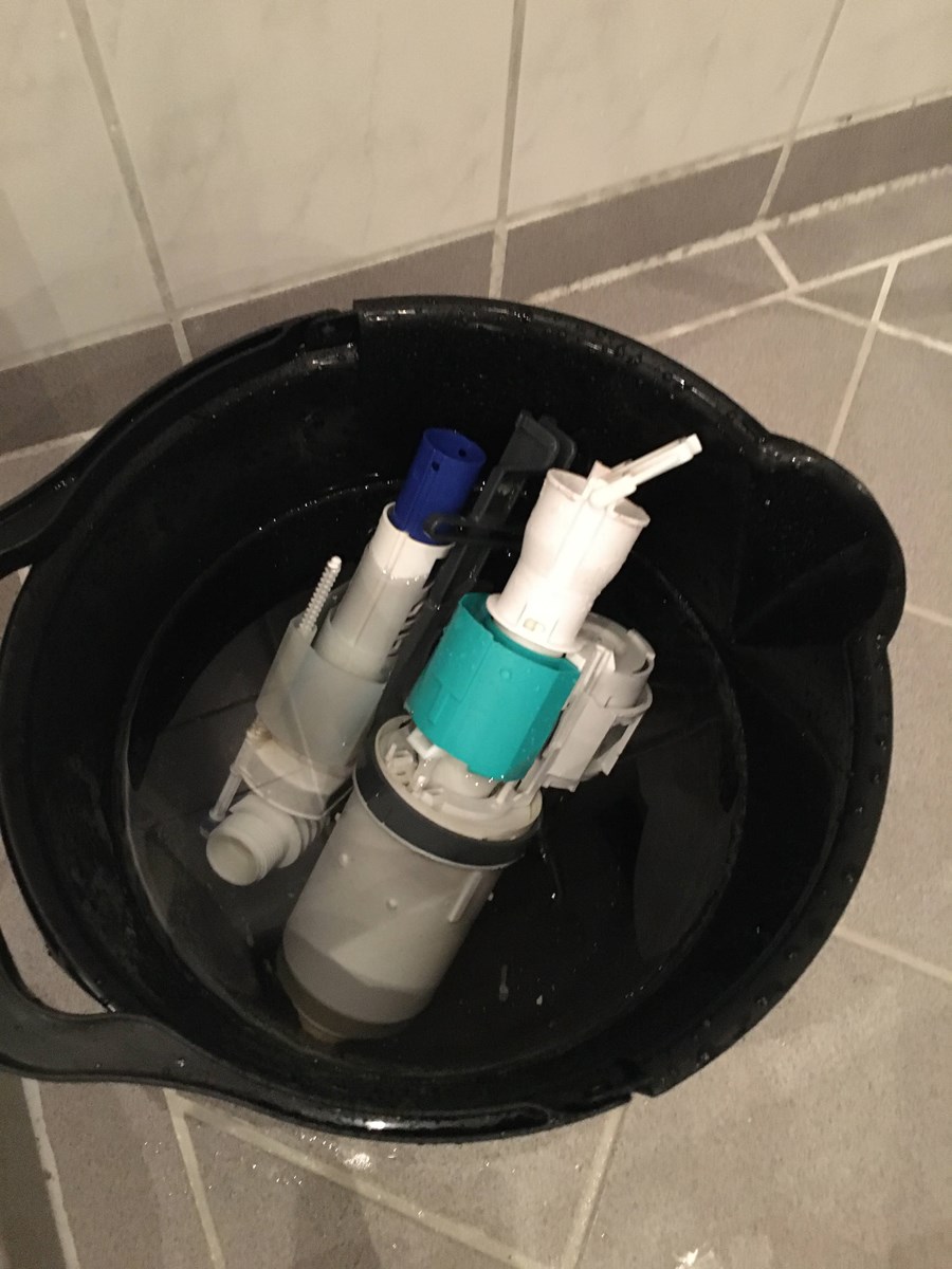

Jeg er i gang med at afkalke min Geberit indbygningscisterne. Jeg har demonteret skyllegarniture, løfteanordning og svømmeventil og er nu ved at afkalke dem (se foto).
I bunden af cisternen sidder et plastikstativ, som skyllegarnituren sættes ned i. Se foto, hvor jeg har markeret stativet med orange ring. Kan jeg afmontere dette stativ? Jeg kan dreje det rundt men kan ikke lige umiddelbart få det op. Hvis muligt vil jeg gerne have det op, så jeg kan afkalke ordentligt.
13 svar
Det kan godt tages op, det sidder i en stor O-ring. Træk og vrid lidt så slipper den
Netop. Jeg har for et par dage siden haft sådan en adskilt. Der røg det stativ med op i selv adskillelsen.
Tak begge. Nu turde jeg vrikke lidt mere, og vupti, op kom den.

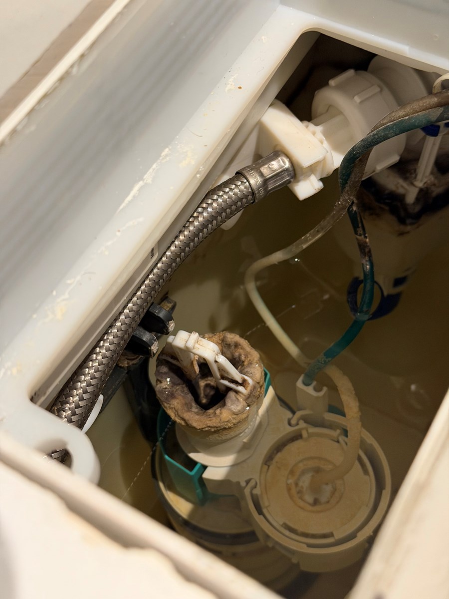

Jeg har den samme cisternemodel, og den kalkede meget, så jeg får meget svag sky. Jeg kan ikke finde den samme model at erstatte nogen steder, måske fordi den er gammel? Hvad brugte du til at afkalke den, og i hvor mange timer?
Jeg kan ikke huske, hvad jeg brugte, men det har været eddikesyre (32 % opløst i vand i forholdet ca. 1:4) eller citronsyrepulver (blandet jf. brugsanvisningen). Jeg vil tro, at jeg lod det stå i en halv dags tid.
Man kunne jo også bruge den dovne metode, og tilsætte eddikesyre direkte i cisternen og lade det virke natten over.
