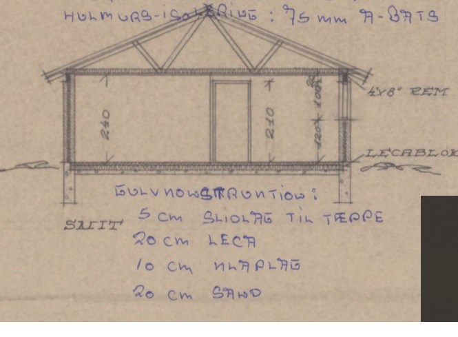

Vi har netop købt et 70 hus, som jeg er ved at lave en plan for.
Gulvet er bygget op som i nedenstående beskrivelse
- 5 cm. slidtag til tæppe
-20 cm. Leca
-10 cm. klaplag
-20 cm. sand
Jeg skal hakke op og skifte samt omlægge kloakrør fordi vi vil ændre i plantegningen. og vil i den forbindelse lave følgende genopbygning af gulvet:
1. dampspærre på klaplag
2. strøger med isolering imellem
3. gulvplader
4. plader med kanaler til gulvvarme
5. laminatgulv
min største bekymring er:
1. når jeg nu hakker de 5 cm. slidlag af, møder jeg så varme og kloakrørene i LECAen eller ligger de i sandet under de 10 cm. beton klaplag?
2. Alle indervægge som er udført i gasbeton - står de blot på de 5 cm. slidlag? I så fald, så tænker jeg de synker sammen når jeg fjerne hele slidlaget med mindre de står på de 10 cm. klaplag?

et hus fra den periode burde have fundaments render under de bærende skillerum; men lav et mindre hul og check på denne måde.
kan godt li`at du vil lave strøer, det giver et blødere gulv i stedet for støbt gulv.
vedr. ekst. kloakrør m.m., her tror jeg du skal regne (når huset er fra 70` erne) med de ligger under de 20 cm. sand/grus.

Kloakrørene ligger i eller under sandet. Altså nede i råjorden. Er der afløb fr ahåndvask, vaskemaskine m.m. der går ud i et gulvafløb så ligger de tyndere rør i leca.
Ofte var der lavet støbte kanaler til varmerør, men de fremgår ikke af din snittegning, så mon ikke de ligger i leca laget.
Det er nok for lidt at nøjes med 20.22 cm isolering. hvis der skal være gulvvarme.
Samme opbygning som var her oprindeligt. Varme og vand er ført i leca, afløb under klaplag. Indre vægge står på klaplaget da slidlaget ikke er stabilt nok. Der var i br66 ingen krav om sokkel under indre vægge så det udførtes kun sjældent.
Har du tænkt på at ved konstruktion med gulvstrøer anbefales det ikke at have mere end 75mm isolering pga faren for skimmel? Du ender med et gulv der isolerer ringere og er koldere end det du har i dag.
/BOFH
Tak for jeres input. Jeg begynder mere og mere at være overbevist om at det mest rigtige og fornuftige er at banke alt gulv op og isolere med 300 mm så gulvet bliver ​Opdateret til nutidens standard. Har i erfaringer med hvordan jeg gør med skillevæggene. De er ikke bærende men skal jo under det klaplag de står på så underlaget må ikke miste bæreevnen under dem. Mvh

De skal enten understøbes/mures eller genopbygges.
Valgte pga denne del selv at lave let gulvvarme ovenpå klaplaget, det andet er ikke rentabelt.
