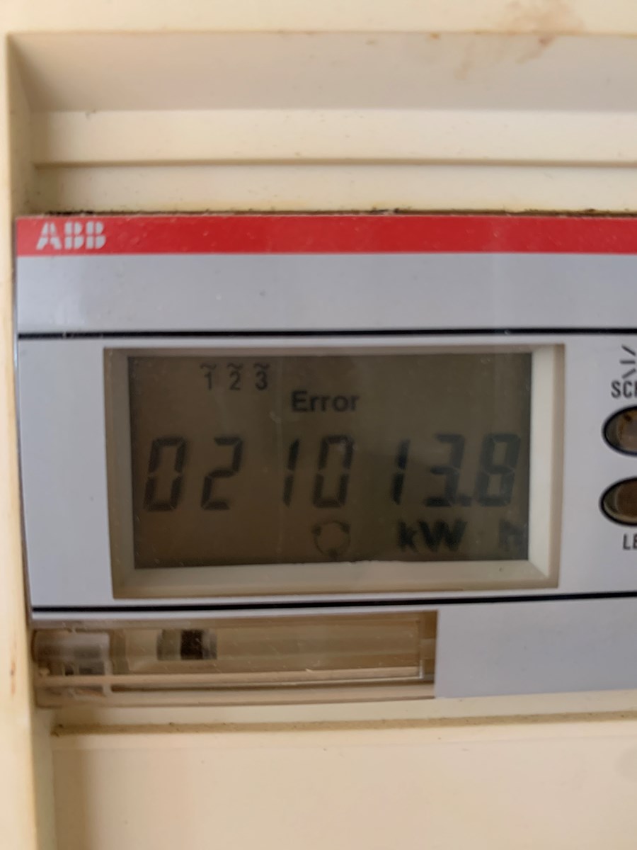

jeg skulle fjerne en rawlplug i væggen, og da jeg skruer en skue i for at få den ud, kommer der et stød og lidt røg. Nu er strømmen gået og måleren skriver error, samt 1 og 2 blinker.

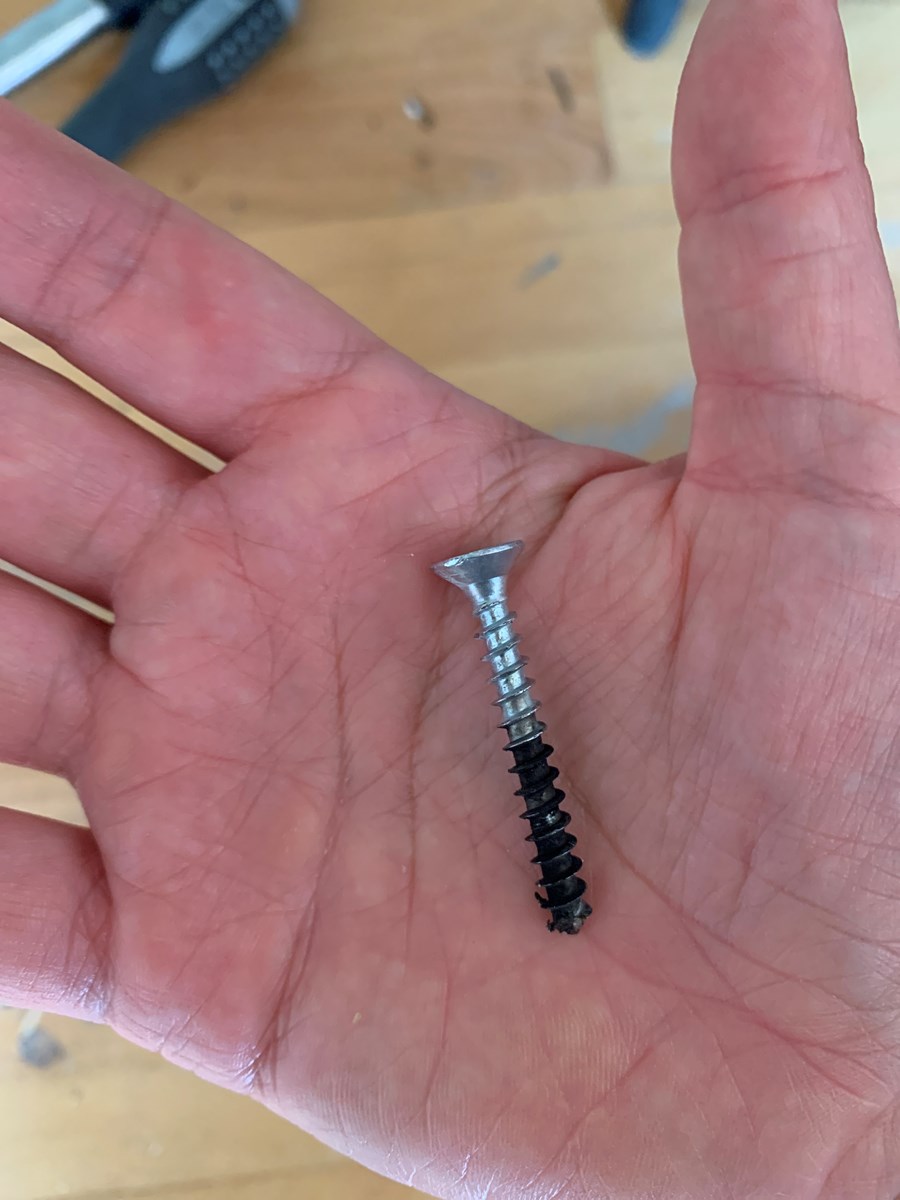

hvad gør man? Her er også et billede af skruen.

Dit billede viser tilsyneladende en bimåler. Prøv at se på den rigtige måler om der vises L1 - L2 - L3. Hvis en af de tre mangler, er der gået en stikledningsikring. Hvis kablet/ledningerne er ført i rør, kan de formentlig skiftes uden at lave hul i væggen. Hvis det er stikledningen, er den sikkert ikke ført i rør.

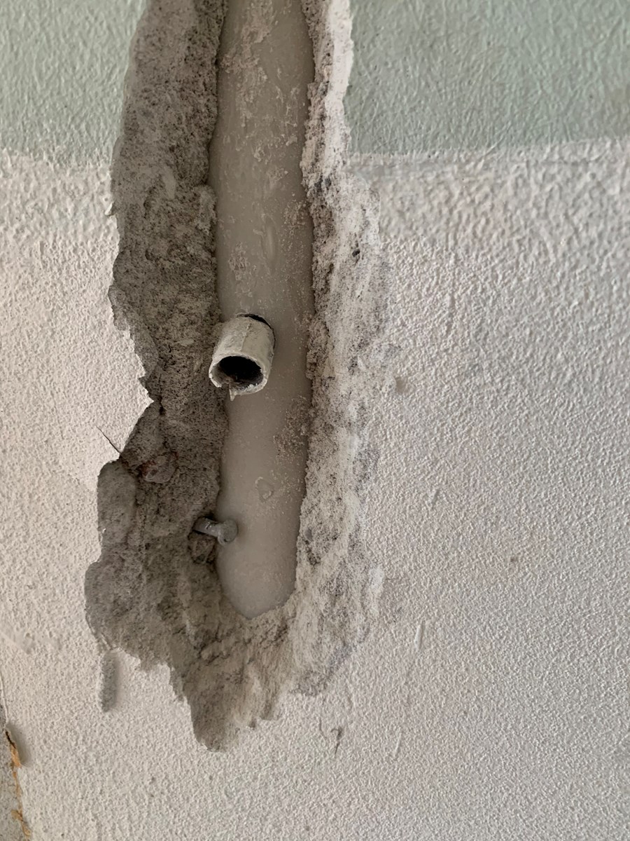

Der er kommet en elektrikeR. Dette er den gamle rawlplug jeg ville fjerne
S. Fabrin
S. Fabrin
11341 4400
Det ligner et 16 mm plastrør, som elektrikeren  kan skifte ledninger i.
