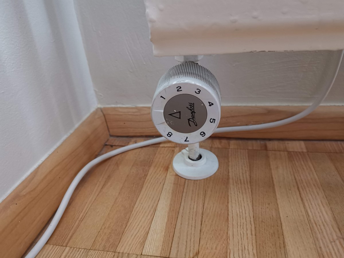

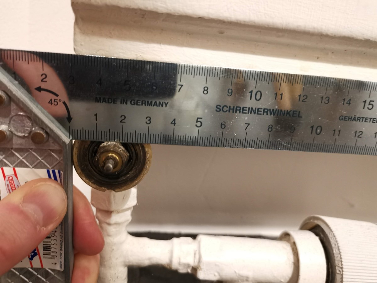

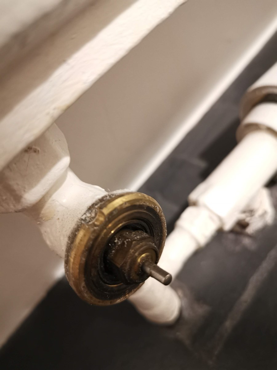

Jeg vil gerne udskifte nogle gamle termostater på radiatorene. Er der nogen der kan regne ud hvad for en ventil jeg har her (se billederne af ventilen og den nuværende termostat)?

Det virker som den samme termostat som jeg har. Jeg kan også se at en gammel danfoss returventil har en 32mm sokkel, så måske kunne jeg godt gætte det er en returventil?
Hvis ventilen sidder på returen på radiatoren, er det med stor sandsynlighed en returtermostat, som, hvis den ellers virker, ikke er formålstjenlig at ofre penge på. Hvis du har mulighed for at skifte en termomstat på fremløbet, er det bedre.
OK, tak for hjælpen.
Danfoss laver et sæt med termostat og pakdåse, som moderniserer anlægget. Forskellen, er at de nye termostater er dybere i sædet, hvor nålen går ned. Derfor er det en speciel pakdåse der er med.
