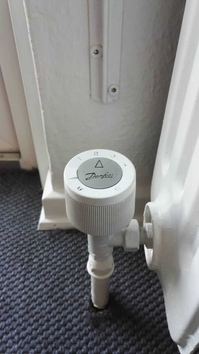

Gammel Danfoss ventil
Er der nogen der ved om dette er en termostat eller er den før termostaten blev moderne?
Hvis det ikke er termostatreguleret skal de udskiftes inden den kolde tid kommer :-)
det er en returløbstermostat jeg vil skyde på at den er fra ca. 80'erne iflg. danfoss kan det godt betale sig på sigt at skifte den ud til en ny og moderne der regulere lidt bedre
Mange tak, så skal der investeres i nye
bare husk at det skal være returløbstermostater ikke som fremløbstermostater
Er det så ikke muligt at sætte Danfoss living eco på?
Skrevet af Rytteren på 18-09-2016 09:40
Hej.
Problemet med returventiler er at de måler på vandet der løber ud af radiatoren. Dvs at en egentlig regulering af rumtemperaturen ikke sker. Derfor tror jeg heller ikke at der er noget hentet ved at skifte dem ud med en nyere returtermostat. Vil du ha en regulering ift rummet så er det nødvendigt med en termostat på fremløbet. Her kan der så sættes en living eco på. Hvis man ønsker det. Personligt tvivler jeg på at de er pengene værd. Hvordan er fremløbsrøret tilsluttet til radiatoren. Måske er det muligt at indaætte en termostatventil uden de store indgreb.
