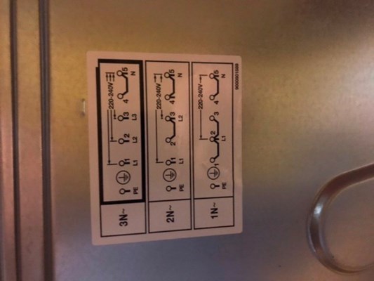

Har købt ‘nyt’ komfur til sommerhuset og skal nu have det tilsluttet.
Kan ikke genneskue, hvilke ledninger fra komfuret, der skal sættes sammen med hvilke i væggen.

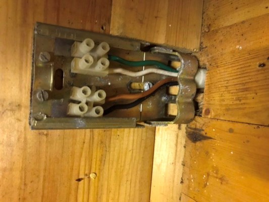

Der er 4 ledninger i væg og 6 i komfur.

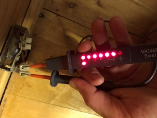

Når jeg måler på ledningerne i væggen, så er der spænding på, ligegyldig hvilke to af de fire ledninger, jeg måler på.
Har uploadet billeder af diagram fra bagsiden af komfuret, billeder af ledninger fra komfur, ledningerne i væggen og måling på ledningerne.
