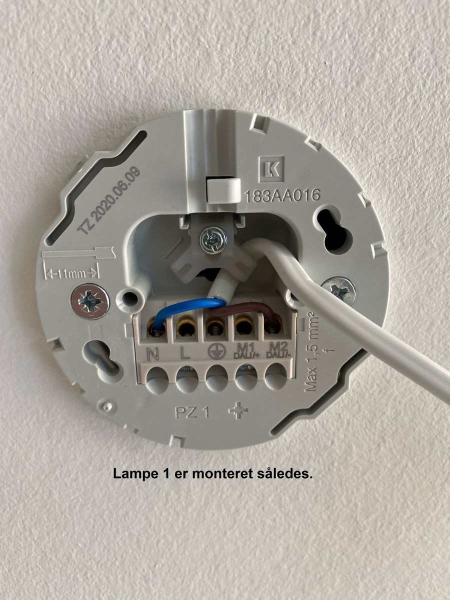

Jeg har monteret 2 lamper i hver sit lampeudtag.
Da der sidder 2 afbrydere på tænkte jeg at den ene må være til det ene udtag og den anden til det andet.
Men nu har jeg prøvet mig lidt frem, og jeg kan simpelthen ikke få det til at fungerer. - Jeg har søgt nettet tomt, så nu tænker jeg at det var på tide at spørge herinde.
Håber der nogle herinde der lidt klogere end mig på dette :D
På forhånd tak.

Prøv at montere lampe 2 med blå i N og brun i M1. Hvis det ikke virker, så flyt brun til M2
d1stronic
d1stronic Trådstarter
13
jenshøj skrev den 23-09-2020 17:30:13
 Har prøvet med blå i N og brun i M1, der sker ingenting. Det er også derfor jeg monteret lampe 1 i M2 og ikke i M1.
Hvis jeg flytter brun på lampe 2 til M2 tænder og slukker både lampe 1 og lampe 2 på samme kontakt, hvilket ikke er meningen. - Jeg vil gerne have hver sin lampe på hver sin kontakt :)

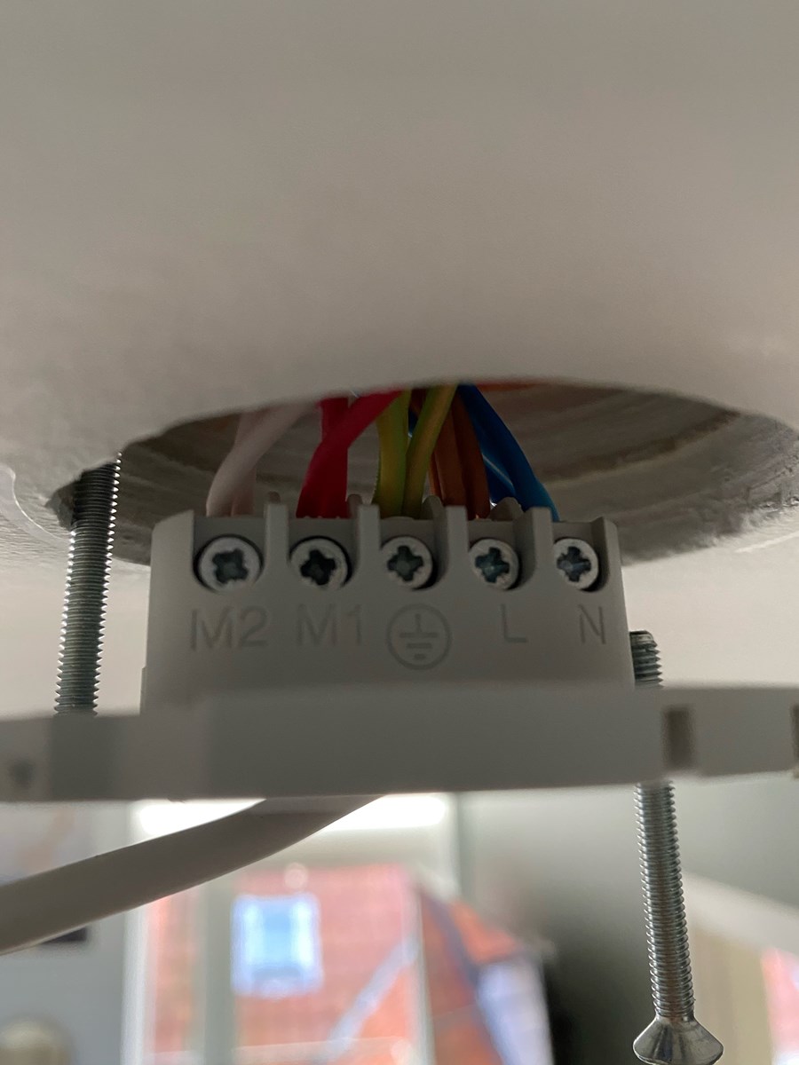

Det er forbindelsen mellem lampeudtag og afbryder, som der er noget galt med.
Er det lampeudtag 1 vi ser?
I dette lampeudtag burde både M1 og M2 give lys. Det kunne tyde på at der er en løs forbindelse bag afbryderen.
