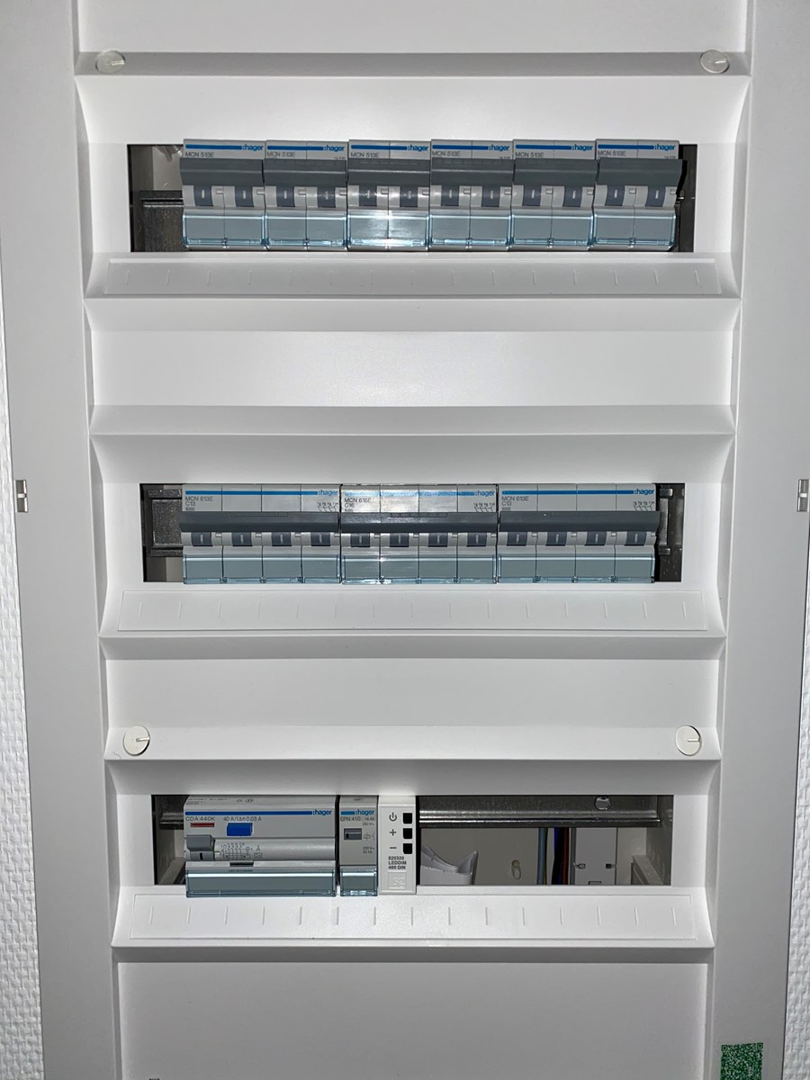

Alle afbrydere forbindes til samme "signalledning", som så går videre til et kiprelæ. Dette relæ tænder eller slukker for strømmen når det får en impuls. Måske er kiprelæet indbygget i tavlen sammen med dine gruppeafbrydere. Et billede af eltavlen vil hjælpe.
d1stronic
d1stronic Trådstarter
13
Søren O skrev den 23-09-2020 21:36:56Med kiprelæer og fjederbelastede afbrydere slipper du for "bøvlet" med korrespondenceafbrydere, og det er let at tilkoble eller fjerne en afbryder.
 Forstår jeg ikke lige helt, men du får lige et billede af el tavlen
Ved siden af dit hpfi relæ nederest i tavlen sidder der 2 relæer,
Det ene ligner et hager kip relæ , det andet ligner en lysdæmper.
Tit kan man via en knap på fronten af disse relæer tænde og slukke for undgangen, dette burde så sende spænding ud i lampeudtagene enten på M1 eller M2
