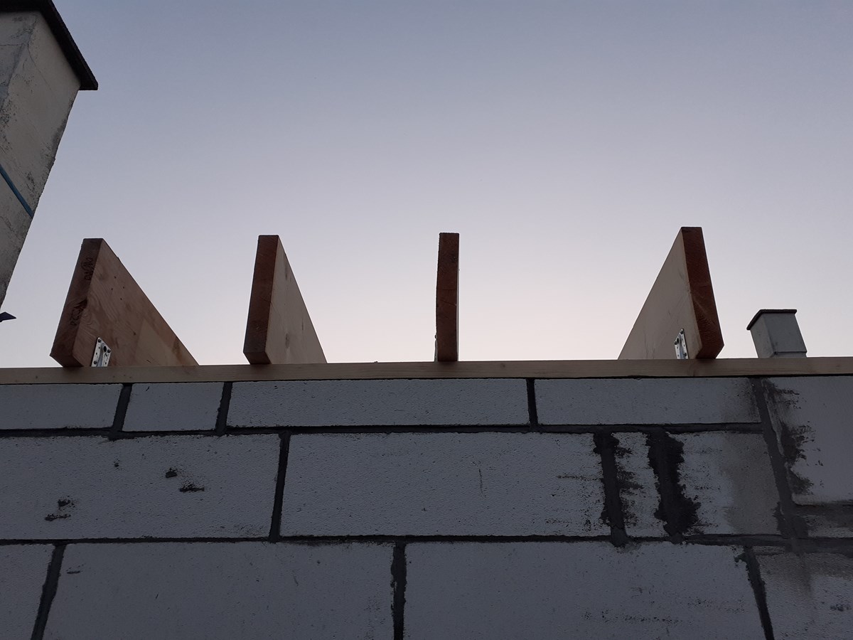

Mange tak for svar begge to. Bare for lige at være helt sikker, så nåede jeg lige at tage et mål og et par billeder i dagslys så de kommer her.

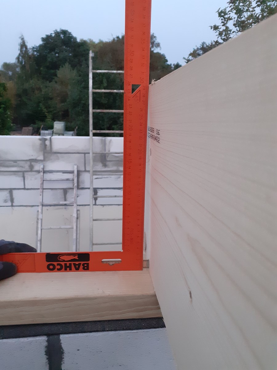

Det meste skæve spær er det længst til højre
Jeg målte efter med en vinkel på spæret længst til højre og der er 10mm mellemrum i bunden fra vinkel til spær:
Vil i mene at det er "godt nok" :)?
Der skader ihvertfald ikke at sætte et stykke ind til afstivning ved enderne og evt midtpå. Det vil også gøre dit krydsmål på overfladen mere ret ift den underliggende konstruktion. Teknikken er også anvendt ved træterrasser for at forhindre bjælkerne i at kæntre, i tag kan der dog være hensyn ifm isolering og ventilation.

Nej den viste krumning er intet problem.
Men skal man alligevel have et vindbræt for at standse vinden fra at gå i isolering, og det skal man, kan man lige så godt bruge den metode jeg foreskriver.
Husk luftspalte over isolering.

Kunne man ikke “tvinge” spæret på plads med en skruetvinge. Det gjorde jeg på mit skur, dog brugte jeg bjælkesko. Det bliver sgu da træls at isolere når afstanden varierer så meget?
