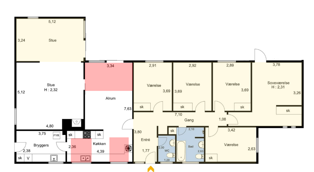

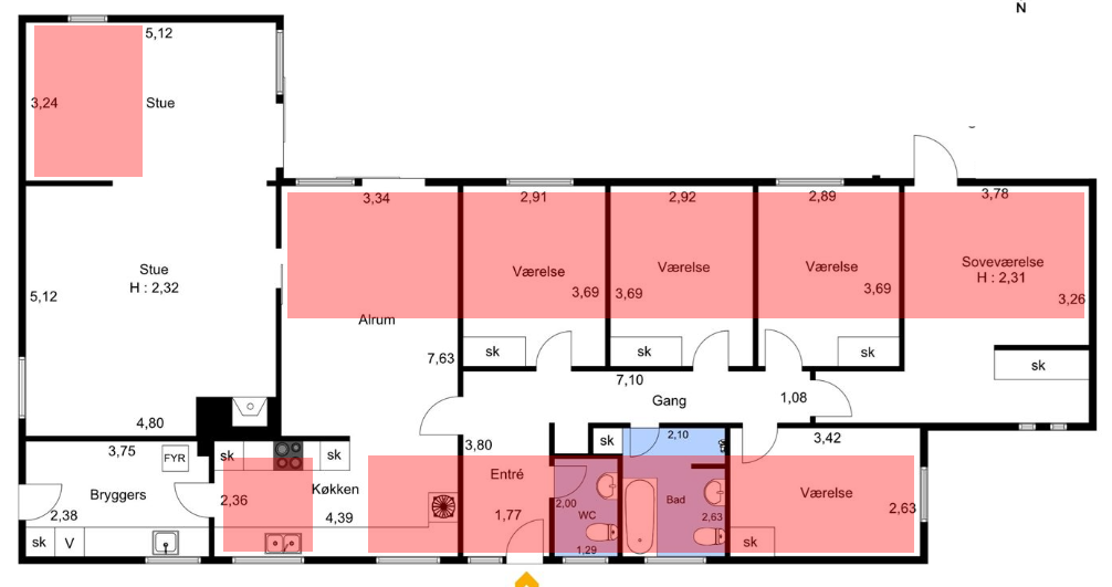

Min tanker går på som vedhæftede billede.
Gul er til kip.
Rød er lyskasser.
Så det er ikke min plan at åbne op til kip i køkkenalrum, da det vil blive alt for meget spær. Så her er det lyskasser. Jeg vil dog meget gerne, at lyskassen kan være hele eller næsten hele rummets bredde. I køkkenet kommer emhætten til at sidde mellem lyskasserne. I den ene stue kommer skotrender i vejen. Den anden stue er tilbygget - her kan kip/lyskasse begge være løsninger.
Men i alle de mindre rum, hvor kun få og dele af spær bliver synlige (med undtagelse af soveværelse), tænker jeg ikke effekten af dem er så voldsom. Særligt ikke, hvis loft er hvidt og spær ligeledes males hvide. En kedelig, mørk pistolgang bliver også lige pludselig også en "oplevelse", og man kan lave lysgennemgang over døre til værelse osv.
Alternativt nogle meget lange lyskasser eller nærmere delvis kip er også en mulighed, som nedenfor. Særligt, hvis det kan spare nyt el.
Men jeg kan ikke forstille mig, at det er muligt at lave udveksling af spær så. Jeg synes bare det er vigtigt, at effekt er i rummets fulde bredde.

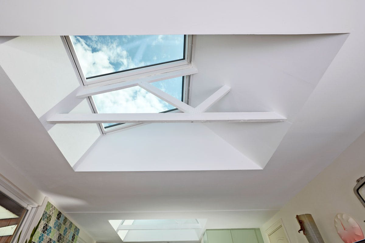

Hvis vi nu ser bort fra udveksling af spær, så burde fortløbende brede lyskasser vel kunne lade sig gøre - uden at lave ny el?
Ser man kun den første 1/4 af spærene, så tvivler jeg virkelig på, at det bliver så træls at se på. Noget som det her.

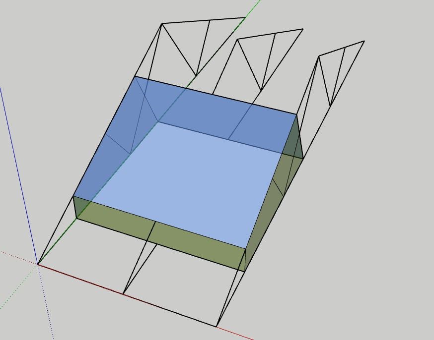

Hej Erik - undskyld åbning af denne gamle tråd :-)
Du skriver: "Men dem i køkkenet kan godt blive 1,9 m brede og 3-4 m lange i loft højde. "
Hvis de skal være så lange rækker de jo helt hen over der hvor tængerne rammer spærfoden på det spær man udveksler. Jeg har to 78x140 som jeg gerne vil have monteret ved siden af hinanden og selv ved 140cm rækker jeg langt hen over hvor tængerne møder spærfoden hvis jeg gerne vil have en så stor åbning som muligt.
Hvis man udveksler et enkelt spær til de to nærliggende - fjerner man så også helt dets to tænger mellem spærhoved og spærfod ? (se billede jeg har prøvet at tegne)
Mvh Pallesen
MVH
Pallesen

PallesenP. Du laver udvekslings bjælke på de dele som du skærer væk.
Som du tegner kan sikkert beholde det skrå tag spær så denne sidder imellem de 2 vinduer. husk at fylde alt det isolering og dampspærre ind som der er plads til.
Kan tagspær beholdes så
Mod ydermuren  1 udveksling nederst
Mod midten 2 stk 1 nederst samt 1 på den skrå tang som du saver over i stedet for at fjerne.
Iøvrigt kan du have skrå vægge i din "kasse" så du øger størrelsen ud imod ydermur men især ind imod midten nede i lofts højde. Det giver meget i forhold til lysindfald .
r.
m.v.h. Erik

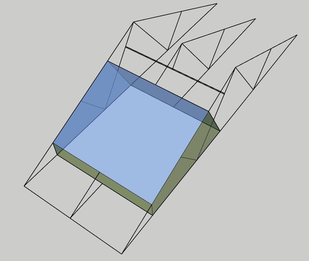

Nåh ja, det giver jo faktisk rigtig god mening. Vi har dog allerede købt et Velux EKY (100mm) hjælpespær for at få mest muligt lys ind og samtidig stadig have mulighed for at tilføje rulleskodder om nødvendigt så vi skal udveksle spærhovedet også.
Hvis vi udveksler den skrå tang som på billedet, kan det så ikke lade sig gøre med 2 stk. 47x125 spærtræ (en på hver side af de 3 tænger) - dem har jeg nemlig liggende. Måske lidt overkill men så kan vi lave udvekslingen FØR vi skærer tangen over.
Skal de så bare fæstnes på tængerne med skruer eller findes der beslag til det også ?
