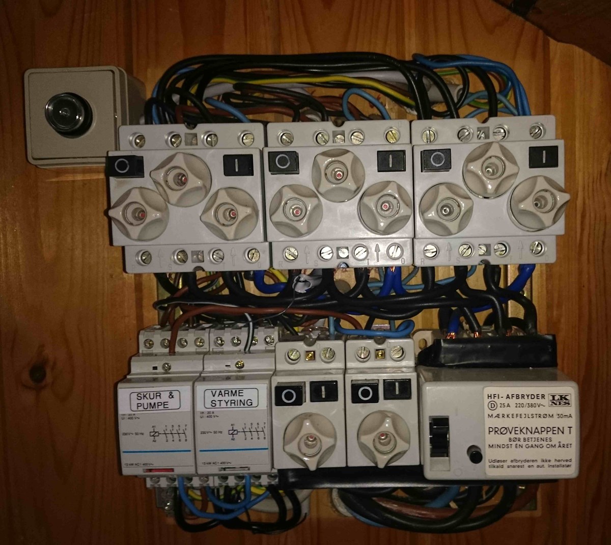

jetdirect Trådstarter 2413 19-09-2020 10:04 Så kom relæerne og de siger intet man skal have øret helt ned på dem så kan man lige ane en svag summen,pris 298 for 2 stk leveret men nu er et andet problem kommet de er for høje til låget på tavlen kankomme på hvordan løser man det ?
S. Fabrin 16975 4400 19-09-2020 12:06 Den midterste del skal stikke ud af tavlen ligesom en gruppeafbryder. fase LDS Tip Automatisk tip Find de EL-artikler du skal bruge til ALTID LAVE PRISER hos Harald Nyborg! Annonce

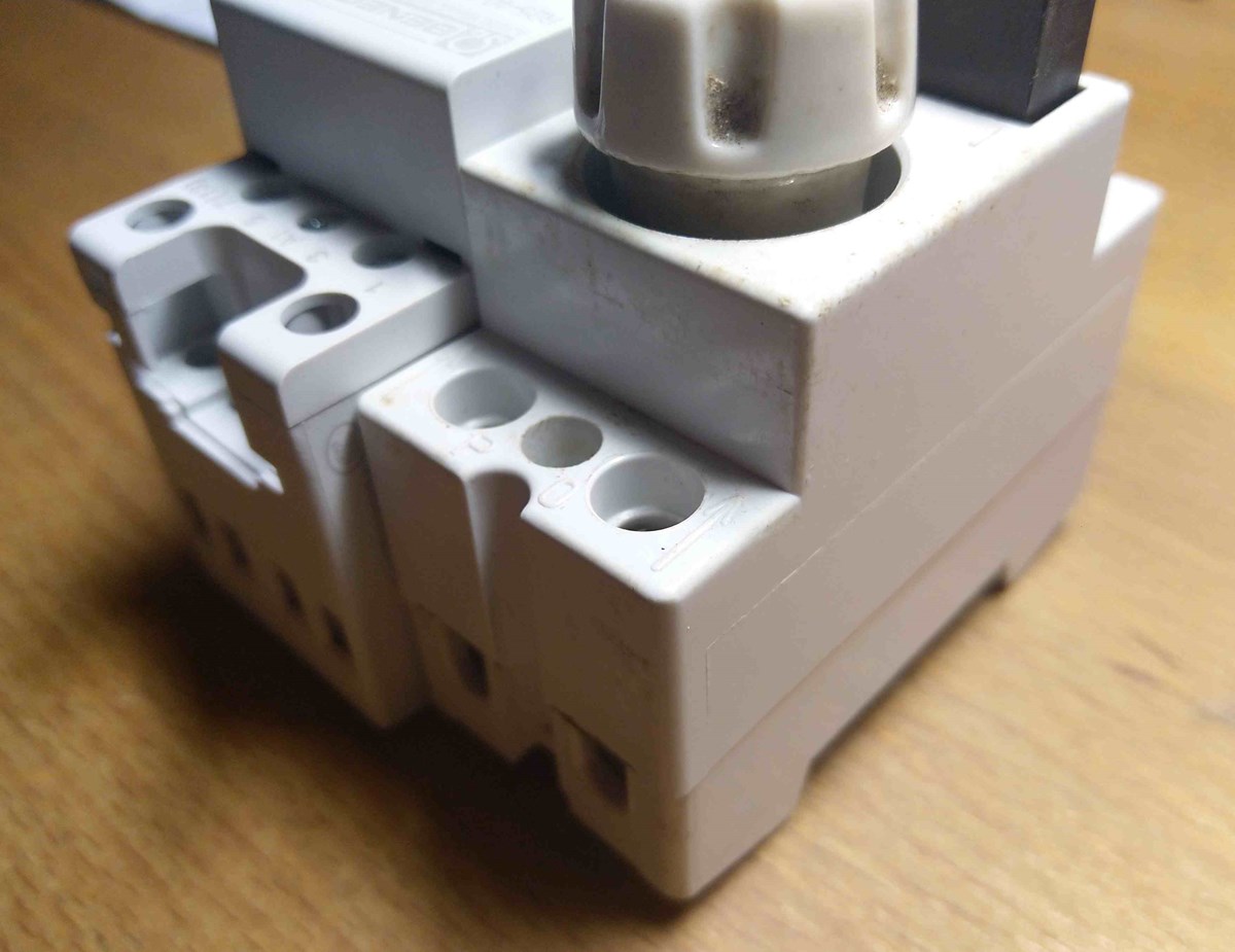

jetdirect Trådstarter 2413 19-09-2020 12:42 det går også fint men selve relæet et højere så plast kappen til tavlen kan ikke slutte tæt med væggen.
S. Fabrin 16975 4400 20-09-2020 11:34 Prøv at sammenligne med målene på f.eks. gruppeafbryderne. Det giver et fingerpeg om relæerne er for høje til af kunne være under afdækningen i gruppetavlen. fase
jetdirect Trådstarter 2413 20-09-2020 12:17 Der er 5mm højde forskel på relæet til venstre, nederste kant ved tilslutningerne
S. Fabrin 16975 4400 20-09-2020 12:33 Så har du et problem. Prøv om firmaet eller et andet firma har en kontaktor til indbygning i en grupptevle. Ellers må du købe en kapsling til kontaktorer. fase
jetdirect Trådstarter 2413 20-09-2020 13:29 problemet er kablet der kommer fra stuen som også føder skuret ligger skjult i væggen og kablerne til tavlen kommer ud af bagsiden af gruppe tavlen så der er ikke kabel og give af .som du kan se der er ikke mere plads og give af.
