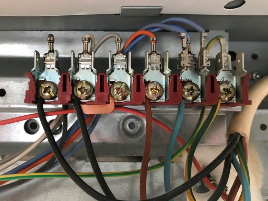

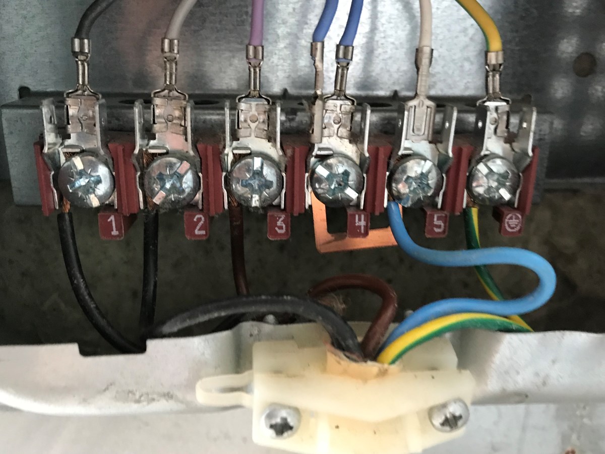

Jeg har i vores sommerhus skiftet et ældre Voss komfur ud med et nyere brugt Voss komfu som vi har fået af svigerforældrer.Det nyere komfur har jeg tilsluttet til kraft stikket på samme måde som det gamle var tilsluttet med 3 faser - nul og jord. Jeg har målt at der er 220V på alle 3 faser. Kogeplader virker men ovnen afbryder hfi relæ ca. 10-15 sek efter jeg tænder ovnen på komfurets knapper. Efterfølgende sammenligner jeg tilslutning inde i komfuret på det ældrer og det nyere komfur og kan se at opsætning ikke er det samme. Lusen er sat anderledes.(se billeder - 1. gammelt - 2. nyere)
Spørgsmål: Kan jeg `luse` det nyere komfur på samme måde som det gamle er luset?
Dvs. på 'Nyere komfur' billede sætte lusen ml. klemme 2 og 3 og flytte den hvide ledning på klemme 3,
fjerne den brune fase(da den jo nu er luset) - flytte brun fase og lilla samling over i klemme 5 - og flytte nul til klemme 4 til komfurets nul. Altså samme tilslutning som det eksisterende komfur.
Min bekymring er lidt at flytte hvid til en fase som normalt er forbundet til nul.
Som sagt det er begge Voss komfurer. Jeg vil skyde det nyere til ca. 6 år gammelt, men det skal siges at det har stået i et ikke opvarmet udhus i ca. 4 år og der er lidt begyndende rust i bunden, så det kan muligvis også være et relæ som måske er defekt.

Eksisterende komfur:
Nyere komfur som afbryder hfi relæ efter ca. 20 sek når ovn tændes:

Dit komfur er tilsluttet rigtigt. Der skal være en lus mellem blå og hvid/grå. At HFI relæet kobler ud kan skyldes fugt, som lige skal tøøres ud. Prøv at afbryde for srømmen til komfuret og skru bagpladen af for at se om der er spindelvæv og andet godt i den nederste del af komfuret. Spindelvæv kan godt trække fugt.
Det med at den hvide går på fase i den ene komfur og nul på den andet, skyldtes blot at producenten har valgt disse farver internt I komfuret. De kunne lige så godt have være sorte alle sammen farven betyder intet...
