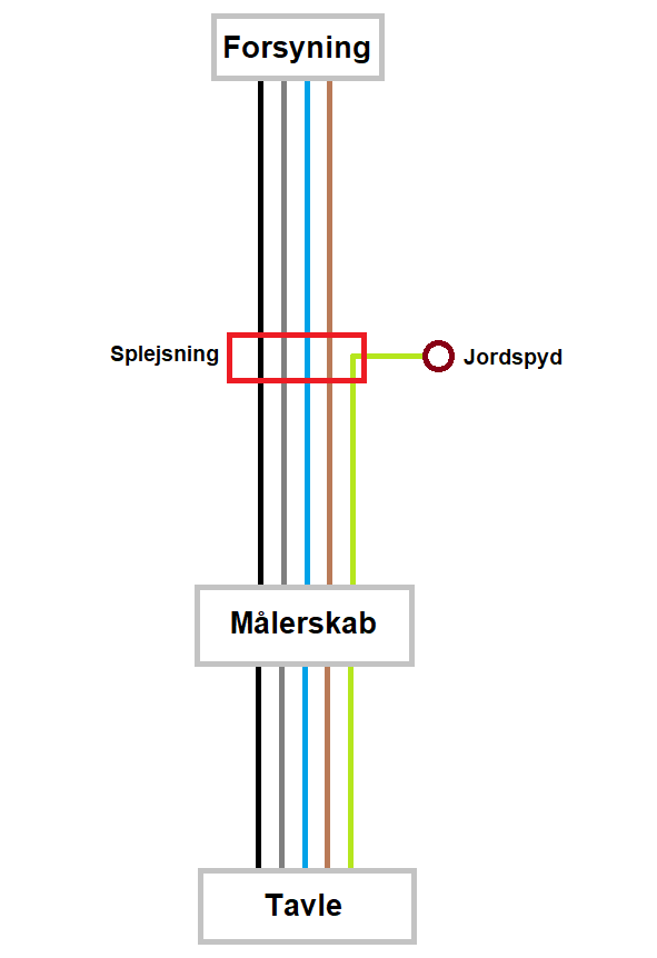

Anyways... Nu har jeg fundet stikket inde på grunden. Fra det punkt har jeg 3 m. til vejskel, hvor jeg har en støttemur og fra vejskel er der yderligere 6 m. til hovedskabet.
Jeg kunne rigtig godt tænke mig at få skiftet ud til en 5x16mm2 stikledning.
Så... Er der nogen smart måde at få gjort det på uden at grave? Kan der på nogen måde hives en ny ledning efter den gamle med et kraftigt elspil eller noget i den dur?
... ikke at det er noget jeg selv gør, men vil bare kende mulighederne :)

 Som skrevet så skal den femte leder ikke ud til forsyningsskabet, men der hvor splejsningen laves, sættes jordspydet på den femte leder - de resterende fire forsætter ud til forsyning via eksisterende kabel. Den femte leder sløjfes med ind gennem målerskabet og føres med frem til tavle. Skabet er et LK IM-S, hvor til der kan købes en sløjfeklemrække.

For lige at præcisere-Du kan ikke få jordledning med i stikledning, Heller ikke i en samling.
Problemet er at kablet skal splejses 1 til 1.
Dvs. 4 ledere i begge ender af muffen. Ellers har du lige pludselig specialfremstillet dit eget kabel. Som du får meget svært ved at få godkendt 😁
En jordleder der løber med ud af muffen gør splejsningen utæt for fugt.
Elektronikteknikeren
Gregeren; okay. Hvis det skal splejses 1:1 og yderkappe isolering skal være tæt og ikke kun enkeltlederne imellem, så giver det mening at idéen ikke dur i praksis. Der findes jo eller krympeflex (breakaway) splittere i passende dimensioner. Men ellers så må jord blive i et kabel for sig selv - dog stadigvæk ført med gennem målerskab (?).
Når vi siger 1:1, må et 10G kabel splejses med et 16G, så længe dimensionen blot bliver større undervejs ind mod huset?
Det ville være for senere at kunne skyde et 16G ind fra forsyning til samme sted som splejsningen, og derved kun skulle rode lidt i jorden :)
For god ordens skyld en tegning - det virker som om ikke alle forstod idéen med jord :)
Det drejer sig ikke kun om at bruge breakaway, og at det skal være fugttæt. Det drejer sig også om at kablet fører umålt strøm. Forsyningsselskaberne er lidt ømme over det med umålt strøm. Så glem det med at føre jordledningen ud i stikledningen. Og jo det er opfattet, hvordan du havde tænkt dig at lave det. Hvis du vil lave din stikledning om til 16 mm2 i den ene ende og beholde din 10 mm2 i den anden ende, hvorfor laver du det så ikke færdigt, og hvorfor vil du have en 16 mm2 stikledning, som jo kan sikres med 63 A. Der findes ikke pressemuffer som tager både 10 og 16 mm2, så der skal fuskes  med samlingen. Jordledningen skal i øvrigt være et stykke 6 mm2.
