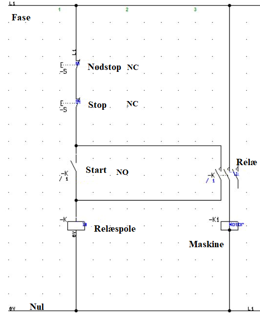

Der skal et relæ til af den simple grund, at start og stop knapperne virker som ringetryk på den måde, at når du slipper kontakten går den tilbage til udgangspunktet. En NO kontakt er afbrudt, når den ikke er påvirket, og en NC er sluttet, når den ikke er påvirket. Desuden er det ikke kontakter beregnede til driftsstrøm, men til manøvrestrøm

Måske kan du bruge denne hurtige skitse.

I stedet for at bruge penge på et relæ, kan du købe et start/stop med det hele indbygget.
Med en fræser (eller alle skærende værktøjer) er det vigtigt at hvis strømmen går, at maskinen så ikke starter op igen når strømmen kommer tilbage, uden at du har trykket på start, og det forhindrer denne også for.
