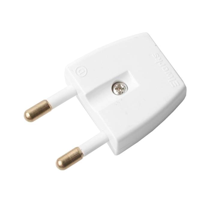

Som jeg forstår problemstillingen, er udfordringen at stikket bliver trukket halvt ud af stikkontakten, og dermed blotter stik-benene, hvilket potentielt er farligt. Ellers forstår jeg ikke helt sammenligningen med føntørre, da det jo er ganske ufarligt at trække et stik helt ud.
For at løse problemet, kan du montere en stikprop, som er beskyttet på halvdelen af benene. Så er det sikret at man ikke kan komme til at røre metallet, mens der er spænding på.
Her ud over så husk jævnligt at bruge test-knappen på dit HPFI-relæ. Hvis det virker, så er man rimeligt beskyttet mod elektrisk stød.
https://www.harald-nyborg.dk/produkt/stikprop-flad-hvid

Men denne stikprop er lidt sværere at få fat i:
https://www.greenline.dk/elartikler/diverse-elartikler/stikpropper-m-m/form-stikprop
