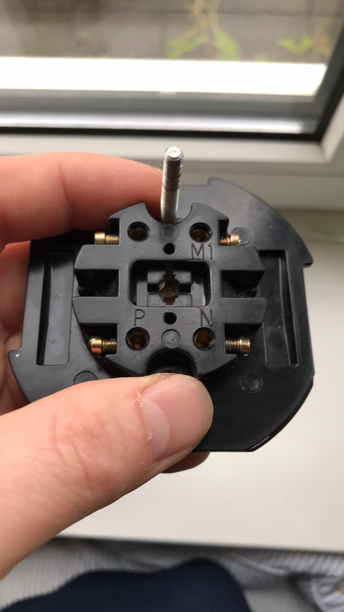

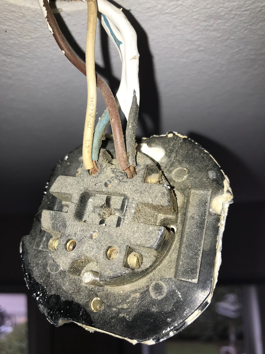

Hej, håber i kan hjælpe med at guide mig. Jeg har et gammelt lampe udtag(se billede) som jeg har renset da jeg for første gang skal bruge det til en lampe. Inden jeg skruede det fra hinanden sad hvid/blå i N og sort/brun i P(Se billede)Nu har jeg samlet det igen og monteret en lampe men det resultere i at lampen lyser konstant og ikke kan afbrydes fra kontakten. Tænker ledninger fra væggen sidder forkert i lampeudtaget Eller tager jeg fejl? Ps der sidder også en gul&grøn ledning i væggen der ikke er monteret nogen steder i loft udtaget. Mvh Christian

Normalt er blå nul (n), brun fase (P) og sort tænd/sluk (M1)
Den hvide ved jeg ikke lige hvad er. Måske en korrespondance.

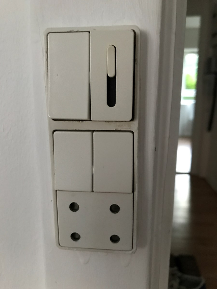

Sidder der en stikkontakt under den afbryder du bruger til at betjene lyset?
Umiddelbart ser det ud som om fase og nul er sløjfet videre til et andet sted i installationen, og at der derfor mangler en tændledning. Desuden er den sorte og hvide byttede. Sort og blå hører sammen ligesom hvid og brun hører sammen. Prøv at tage den hvide ledning ud af klemmen og se om der er noget, der ikke virker. Hvis der er det, og lampestedet er det eneste, der bliver tændt og slukket på afbryderen tyder det på at der mangler en ledning. Du har sikkert ikke haft en lampe tilsluttet før.

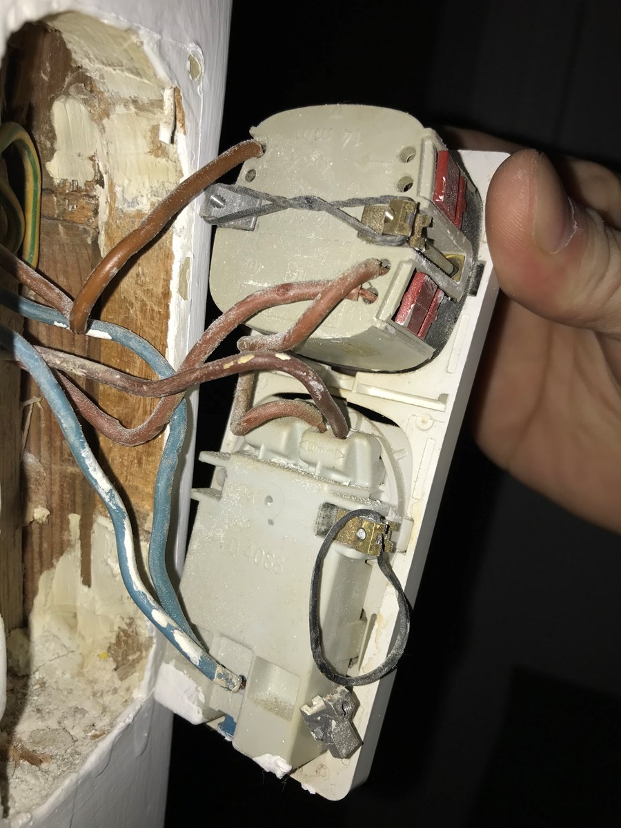

Hvilke ledninger er der bag afbryder og stikkontakt?

Der er jo netop et billede af hvordan det var forbundet inden adskillelsen
Det har derfor været forbundet forkert tidligere.
Vi skal bruge et billede af ledningerne bag afbryder/stikkontakt. Ligger der nogle ledninger i loftdåsen, som ikke er forbundet?
så er kontakten skilt ad
Der er kun en gul/grøn ledning fra loft der ikke er sat i lampe udtag
Hvis du piller den brune ledning fra i lampeudtaget, er der så stadig konstant lys i lampen? Og er der nogen steder, hvor der ikke er lys, når du fjerner den brune ledning?
