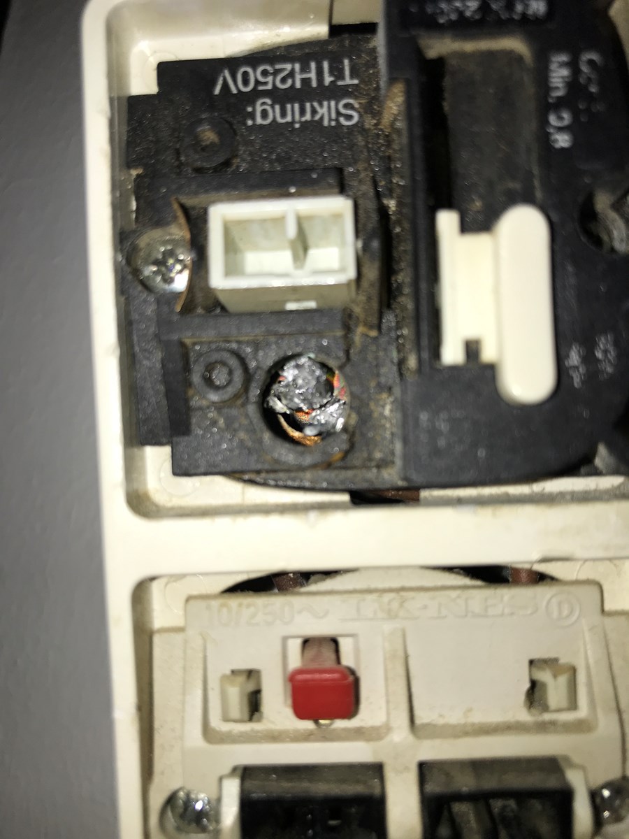

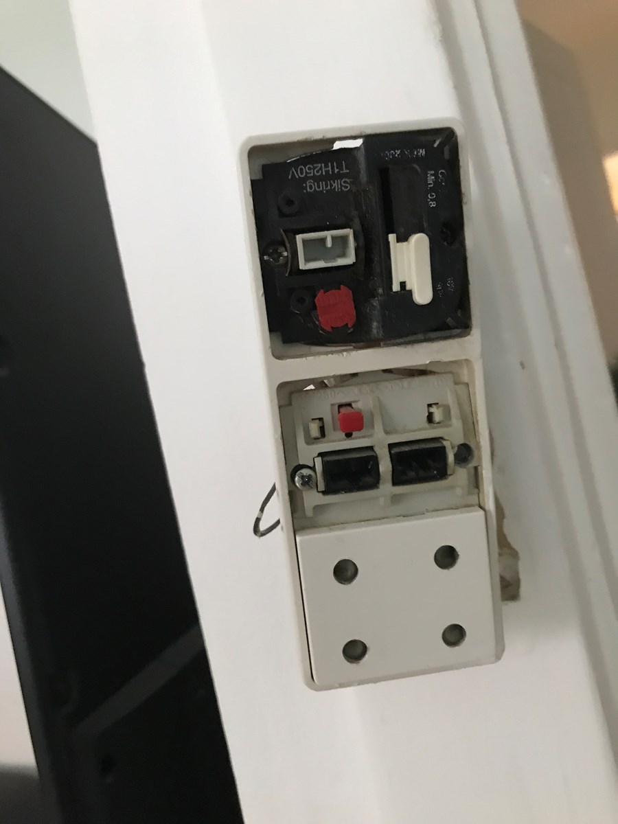

Hej, håber i kan hjælpe med at guide mig. Jeg har et gammelt lampe udtag(se billede) som jeg har renset da jeg for første gang skal bruge det til en lampe. Inden jeg skruede det fra hinanden sad hvid/blå i N og sort/brun i P(Se billede)Nu har jeg samlet det igen og monteret en lampe men det resultere i at lampen lyser konstant og ikke kan afbrydes fra kontakten. Tænker ledninger fra væggen sidder forkert i lampeudtaget Eller tager jeg fejl? Ps der sidder også en gul&grøn ledning i væggen der ikke er monteret nogen steder i loft udtaget. Mvh Christian

ja der sidder 2stk.jeg har nu prøvet at fjerne brun ledning fra lampeudtag hvilket resulterede i der slet ikke var strøm til lampen. Efter følgende fjernede jeg den brune og satte den sorte i hvorpå der igen var strøm til lampen, dog konstant strøm som før og uden mulighed for at afbryde på kontakten /:

Sidder der en stikkontakt under den afbryder du bruger til at betjene lyset?
Jeg har nu prøvet at fjerne den brune hvilket resulterede i der slet ikke var strøm til lampen(i hvert fald ikke lys i den) - jeg prøvede derfor at fjerne den brune og tilsluttede den sorte igen, hvilket resulterede i der igen var lys i lampen dog stadig uden mulighed for at afbryde på kontakten 😅/:

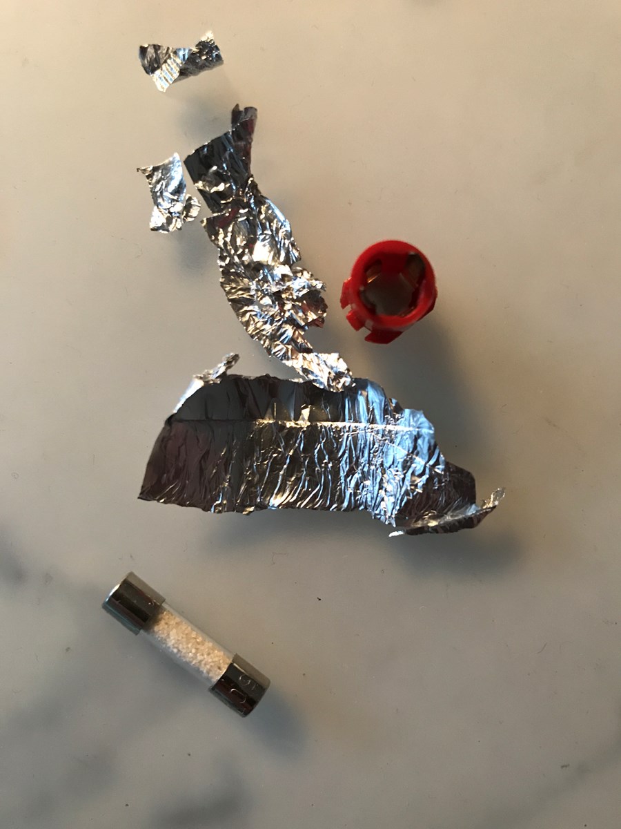

Hov, ser lige, at det er en lysdæmper. Du skal lige tjekke at sikringen under det lille røde dæksel ikke er sprunget.
Er der i øvrigt mere end et lampeudtag i rummet?
Måske er jeg helt galt på den.. men har du prøvet: brun i m1 og blå i N ?

Den var pakket ind i sølvpapir?🤔
jenshøj skrev den 01-09-2020 19:39:36Hov, ser lige, at det er en lysdæmper. Du skal lige tjekke at sikringen under det lille røde dæksel ikke er sprunget.
Og der sidder stadig noget tilbage inde i kontakten..

 Før eller efter du har fjernet sølvpapiret?🙂
