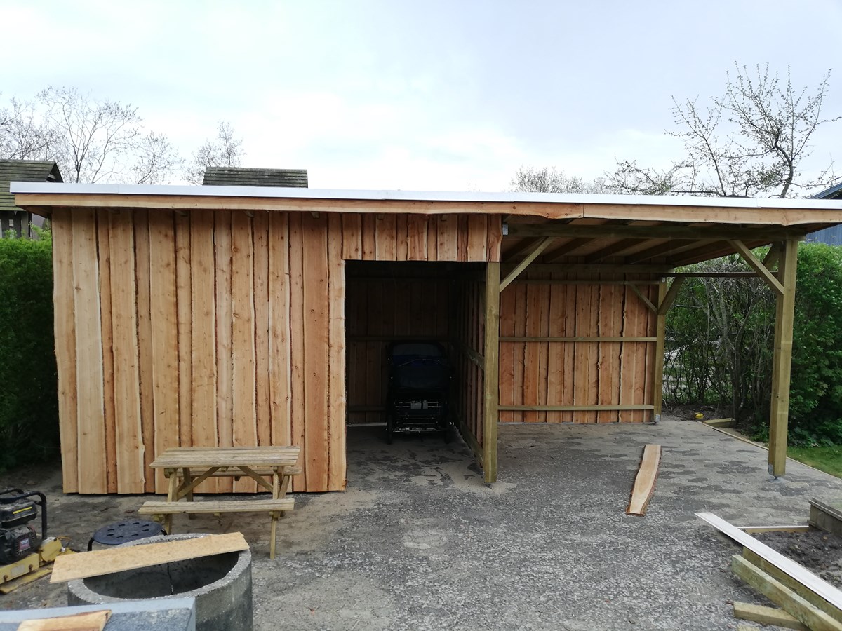

Jeg har et skur med krydsfinerplader som tag, med tagpap ovenpå.Jeg byggede det sidste år, men kan se at der er kommet lidt "sort" belægning på dem på undersiden. Tænker det er noget skimmelsvamp.
Hvad behandler man krydsfiner med? og jeg vil gerne give det noget olie eller maling, men hvad skal man bruge til krydsfiner? Synes jeg på flere bøtter har set "kan ikke bruges til krydsfiner".

Det er ret normalt at der vokser skimmel på undersiden. Hvis det kun er af hensyn til skimmel så giv det noget protox skimmel
Hvis det også handler om udseende så er træbeskyttelse en god ide.
Ask
Det er mest på grund af skimmelsvamp, vi sover derude nogle gange om sommeren. Vil træbeskyttelse hjælpe mod skimmelsvamp, så det ikke kommer?
Grunder til træbeskyttelse beskytter træet mod svamp og den kan sjældent gå på overfladen. Gori har desuden et produkt hvor der er svampedræbende fungicid i selve beskyttelsen.
Men hvis i sover der ville jeg vaske i Rodalon også give protox skimmel. Men altså der er sikker også god udluftning i sådan et skur så hvis i gerne vil have farve på er træbeskyttelse klart en mulighed

Hvorfor sover i ude i haveskuret?
Fordi vi kan😉
Det er lavet lidt åbent og hvor jeg så kan smide en bund i i ca 70 cm højde og så bruge som shelter
I rummet til venstre kan jeg lave bunden
