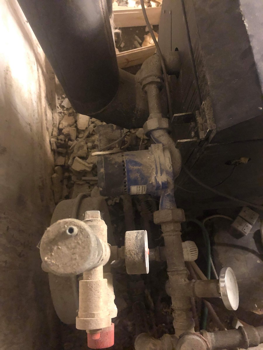

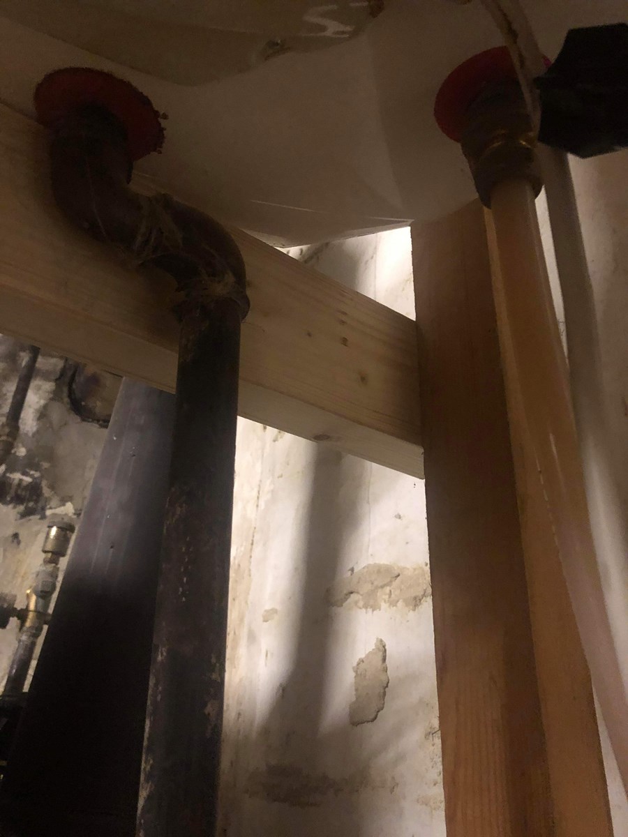

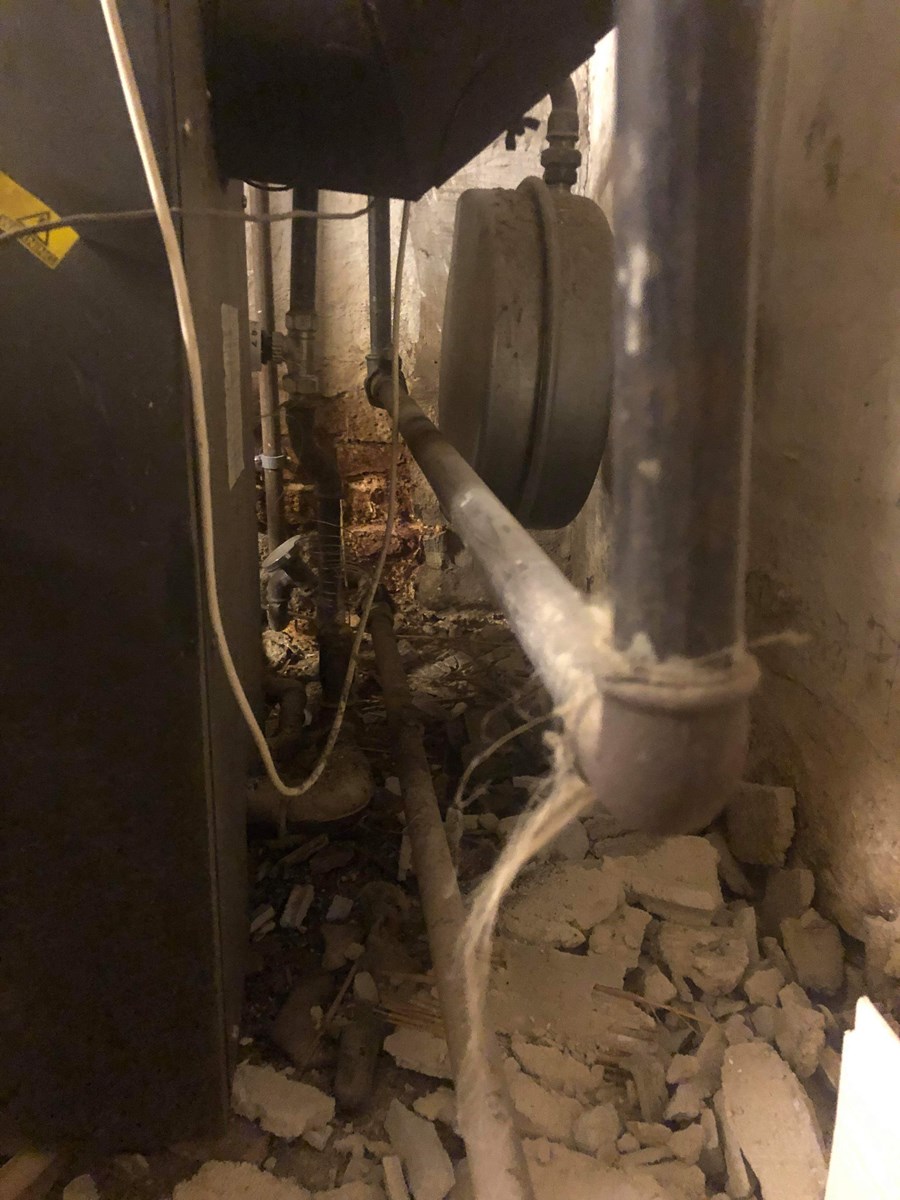

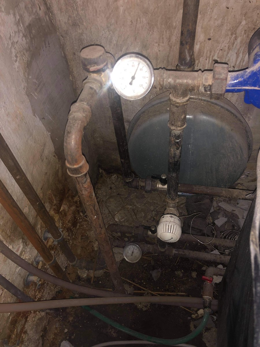

For at give et bud på hvad der er galt må der vist nogle billeder til. Et billede af rørføringen til varmtvandsbeholderen vil være et godt sted at starte.

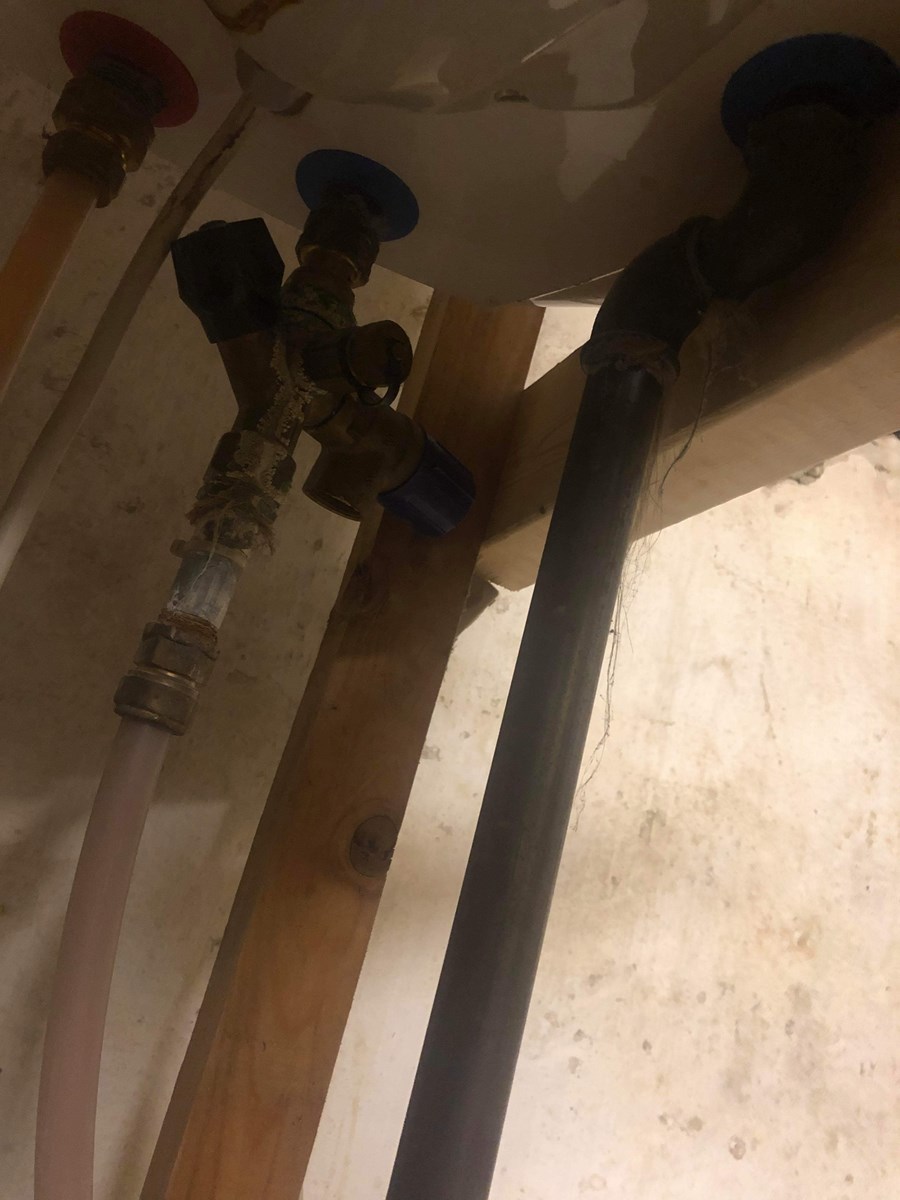

Under varmtvandsbeholderen sidder der sikkert et "sikkerhedsaggregat" med stopventil, kontraventil, sikkerhedsventil og tømmehane. Også et billede af den - tak.
Beklager rodet men vi midt i renovering 😅

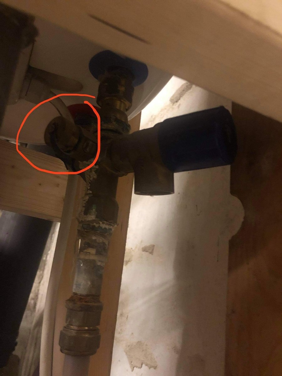

Hej Mette
Kommer der"koldt" vand ud af varmtvandshanerne?
Hvis der ikke kommer vand ud af varmtvandshanerne, ville jeg prøve at lukke og åbne for afspærringsventilen under varmtvandsbeholderen. Det er den store ventil lige over for sikkerhedsventilen med det blå eller grå hætte.
Nej de
det prøver vi lige 😊
Er det den?
