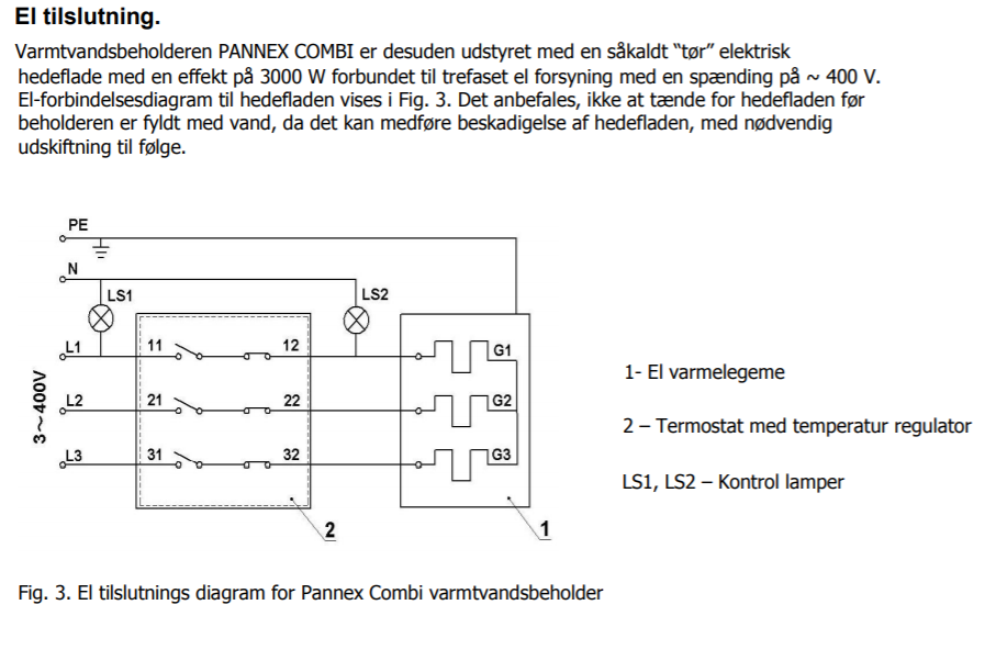

Emil.cph Trådstarter 6 19-08-2020 18:04 Er det så det samme for El-vandvarmer, hvor det både kan monteres til 230v og 400v.
ev elmand 30533 7480 19-08-2020 19:08 Nej det er ikke det samme.Elkomfur er på 230 v i de enkelte dele og i styringen, Men kobler man den på 2 . 3 faser så kalder vi det 400 V Men de enkelte dele får kun 230 V strømmen bliver blot fordelt og dermed mindre i den enkelte fase.Ved el vandvarmer er der ikke nogen elektronisk styring, varmelegemer i det viste diagram er beregnet til 230V.I nederste diagram vises tilslutning med 3 faser Og varmelegemer er stjerneforbundne. Det ses ved at de er forbundet ved G1 - G2 og G3. Denne forbindelse kaldes stjernepunkt og er en svævende Nul. Der er altså 3 varmelegemer på 1000 w som hver især får 230 V I alt 3000 WI øverste diagram vises den forbundet så det kun er 2 varmelegemer der er i serie, og derfor deler 230 V Modstanden bliver så det dobbelte og strømmen så også halveret. Det er så kun halv spænding og halv strøm til hver og derfor giver det kun 500 W i alt. 0,5 x 0,5 = 0,25 Altså sammenlagt 1/4I mellemste diagram sætter man så 2 varmelegemer parallel, og det giver så fuld styrke på de 2 Altså 2000 W i alt.I el vandvarmer er der kun 1 mål nemlig at få noget vand varmet op så hurtig som muligt. Skulle man tænke sig samme situation på et komfur skal du til enhver tid have 3 gryder på, som skal stå på præcis samme styrke. Det ville være fuldstændig umulig. Har nogen samlet det, kan det skilles ad. Samles igen ? ?m.v.h. Erik (1/2 ekspert i mange ting)
