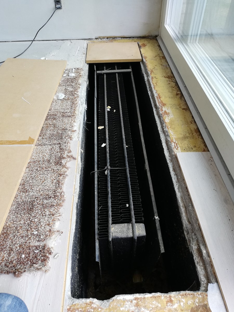

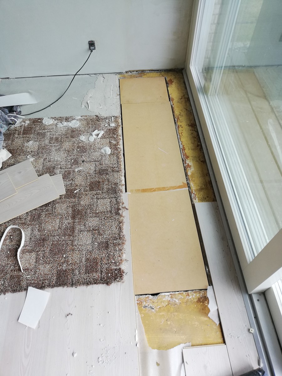

Vi er ved at skulle skifte gulv, og er i den forbindelse faldet over en konvektor som er/var skjult under nogle plader MDF.
Det virker mærkværdigt og jeg har ikke kunne Google mig frem til om det er lovligt eller ej. Er det lovligt?
Vi har et etstrengssystem og man kan tydeligt mærke på rørene at radiatoren er tilkoblet, for rørene er varme.

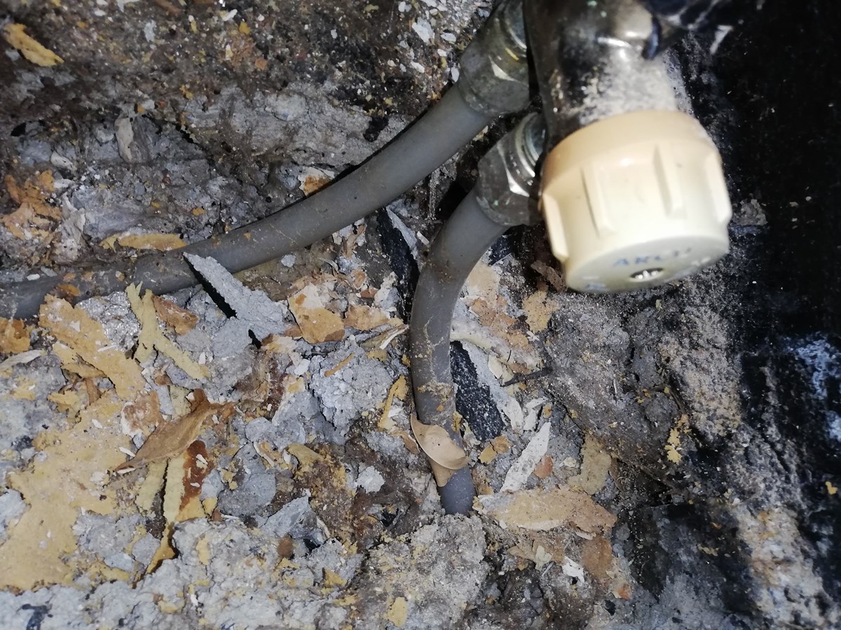

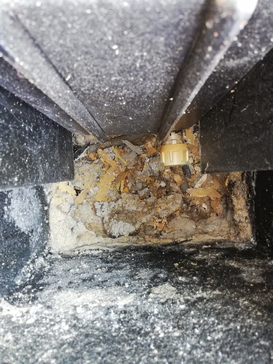

Der ligger mistænkeligt mange murbrokker rundt om rørene, og det ligner unægteligt at der er blevet gravet ud omkring dem.

Det ligner et forsøg på at sløjfe en radiatorgrav som man brugte i noge villaer i 70’erne men må nok sige at det er et noget kikset forsøg tag fat i en vvs’ er og hør havd det kan/bør gøres i dit tilfælde.

Lige bestemt din konvektor er jo uhyre nem at gøre brugbar og i orden. Det er bare at lægge en rist henover som oprindelig.

Hvad angår din foreslåede løsning, så er det netop hvad vi ikke ønsker. Vi ønsker ikke en rist i gulvet og vi har i øvrigt rigeligt med varme i stuen; vores stue er sydvendt og vi har vinduer i hele stuens længde 🙂
Jeres erfaring med ejerskifte forsikring er lidt usædvanlig.
Mit forslag er det som jeg tror ejerskifte forsikring vil komme med.
