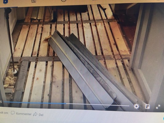

  • Jeg skruer en 45x95 regel på siderne af mit bjælkelag og lægger forskallingsbrædder på regler så de flugter med toppen af mine bjælker. Så kan jeg jo få forskallingen ned i bjælkelag og sparer derved 28 mm i højden. Herefter 12 mm spånplade som sildeben kan fuldlimes på.
Lyder disse muligheder helt tosset – har vedhæftet billede (lånt fra nettet) af mulighed 2 da jeg synes den er svær at forklare.

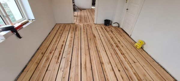

Hej Michael.
Jeg benyttede en dyksav med fastlåsning af dybdeanslaget med skinne ( VIGTIGT).
1. Lav en plan over slangens vej.
2. Tegn på gulvet slangens vej samt vendinger ( go ide at lave pile på gulvet, for at bevare overblikket)
Nu kender jeg ikke hvad som ligger under dit gulv, samt CC afstand( afstand mellem midten af dine ene bjælke til den anden bjælke ) fra dine bjælker.
For mit vedkommende var det nødvendigt at forstærke gulvet nedefra, da jeg ikke ønskede at rive hele gulvet op og oprette og forstærke gulvet som man normalt gør( dette vil jeg for fremtiden dog gøre, da forstærkning nedenfra var en en ordentlig omgang)
Jeg valgte at ligge slangernes vej i gulvbræddernes samling, således styrken i brættet ikke gjort svagere end nødvendigt.
Satte savklingen til 22mm i dybden samt 25 mm bred. Satte en professionel støvsuger til ( Klasse M eller H ) til at håndtere det sindssyge støv som det vil bringe.
Save ned til vendingerne, som jeg tog med en overfræser ( Bosch POF 1400 ACE samt CMT Hulkehlfræsersæt til en overskuelig pris) En CMT Fræserskabelon til vendinger er et godt køb, med mindre du konstruerer en selv.
Ved vendinger bør du tage max 1 cm ad gangen, ellers bliver det en for voldsom opgave for overfræseren.
Husk at overfræseren har begrænsninger ved vending ved væggen.
Se evt. billede af mit projekt.
Rigtig god fornøjelse.
Mvh Dennis
