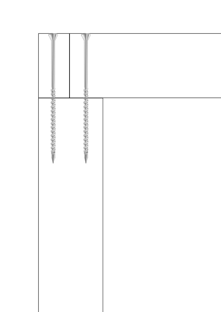

Jeg overvejer nu at save stolpen til, så den går ind og understøtter rammen (i stedet for at den skrues uden på rammen) og så skrue det sammen fra oven med to 6x150mm skruer (jeg forborer først, så jeg er sikker på, at træet ikke revner). Jeg har vedhæftet en oversigt over, hvordan konstruktionen så vil komme til at se ud i de to fritstående hjørner.
Tror I, at dette vil kunne fungere? Når jeg står med det og kigger på det, så virker det umiddelbart som en lige så god løsning som det andet.

Det kan ganske sikkert holde sengen oppe. Den er ikke særlig stærk imod et spark ved gulvet.
