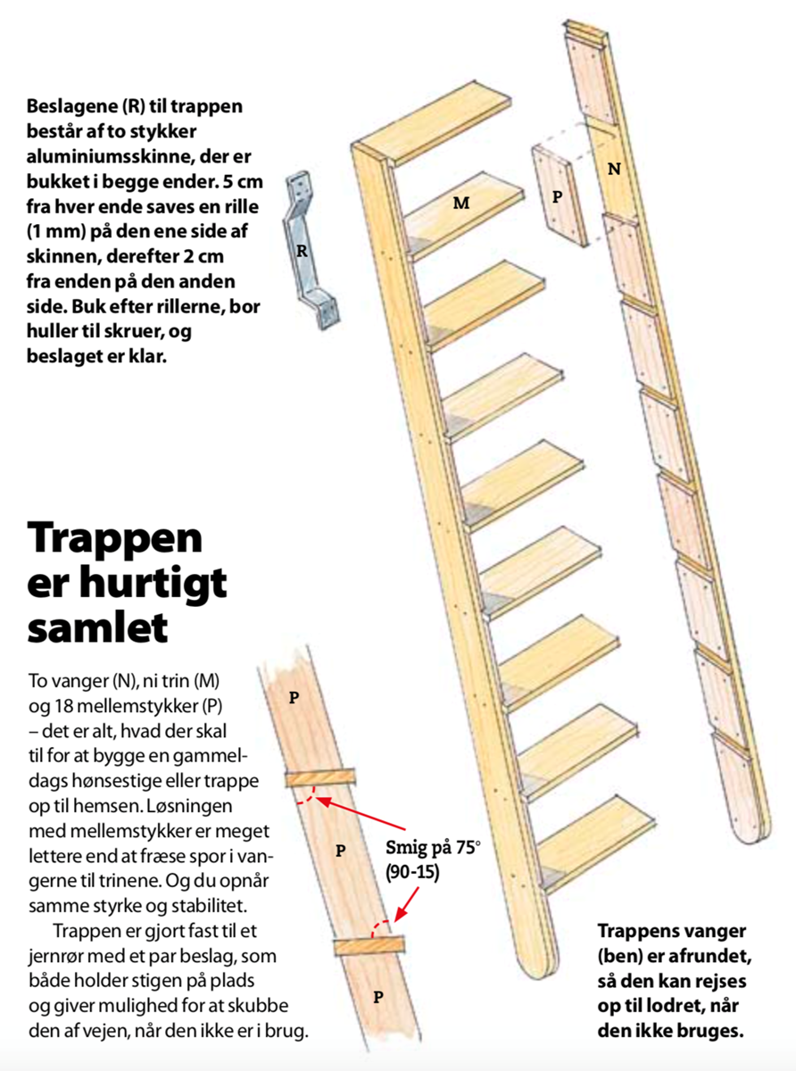

Jeg går med stigen hos Trævarefabrikerne. Ellers faldt jeg over denne simple stige, som jeg måske kaster mig over (i en lodret variant), men jeg tror som sagt, at jeg vælger genvejen ved at købe mig til en.
