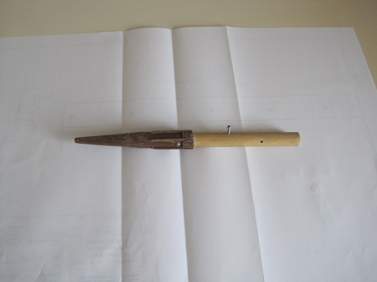

Hvis du stadig foretrække kabel, kan du måske lave et spyd a la nedenstående vedhæftet foto, som du så sætter/skruer fast på enden af et 16 mm "elektrikerrør".
Som det fremgår af fotoet er det godt brugt. Har trukket flere 16 mm rør gennem isolering, i bl.a. hulmur, i 6 m længde. Spyddet bevirker at det er muligt at skubbe igennem bl.a. isolering, elektrikerrørets stivhed bevirker ligeledes at det er muligt at ramme inden for ca +- 10 cm.
 Der er gips cirka overalt ovenpå, så det må bestemt være en mulighed at trække i hulrummet. Godt forslag. Det må jeg lige tjekke op på
