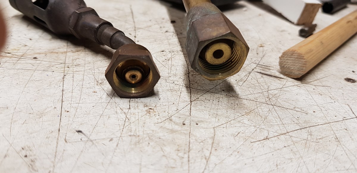

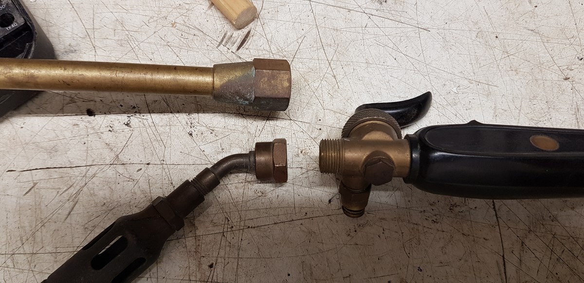

Hej. Jeg har en gasbrænder med et brænder gevind tæt på 14mm. Men den brænder studs med forlænger rør jeg har, har et gevind tæt på de 15mm (målt indvendigt). Hvordan får jeg de to til at gå sammen, kan man få en gevindstørrelses konverterings studs eller hvad er det bedste at gøre. håndtaget er fra kosangas og er at ældre dato. Er der forskellige standarder inden for gevind på gasbrænder udstyr?

Men ligger du et billede op, er det nemmere at hjælpe

Gode billeder du satte ind...
Det tror jeg desværre ikke du kan finde.
Det ligner at være en propan brænder til f.eks. ukrudt brænding/for-varmning af metal før svejning, og så en Acetylen/oxygen brænder du ønsker at erstatte denne propan brænder med (eller omvendt)
Begge dele er utilrådeligt, den store brænder er beregnet til Propan/butan (den med o-ring i) mens den anden er til en ac/ox brænder (den uden O-ring, men flad paknings flade).
Hvad ønsker du at bruge brænderen til, siden du ønsker at sætte en anden dysse på?
De begge har været brugt til butan/propan. Dog ved jeg ikke om det har været rigtigt. den store kobling er til et rør hvor der for enden er et stort mundstykke til tagpap. den lille og håndtaget er noget jeg har arvet fra min far, som han altid brugte til butan/propan. der er kun en tilslutning til det håndtag så det kan vel ikke være ox/ilt.
Jeg ønsker at brænde noget tagpap, og har fundet mig et rigtigt mundstykke og rør med støtte, men nu passer det ikke på mit gamle håndtag. Så jeg prøver at finde ud af hvad der er rigtigt og forkert, og hvordan jeg får fundet noget der passer sammen.
som nævnt jeg tror ikke det findes, og kan du finde noget plejer det at være mega dyrt, så en ny komplet tagpapbrænder er nok billigere.
