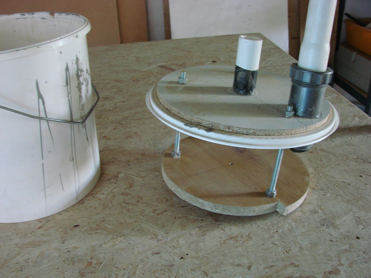

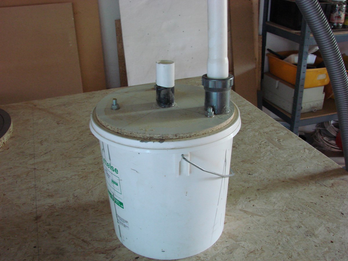

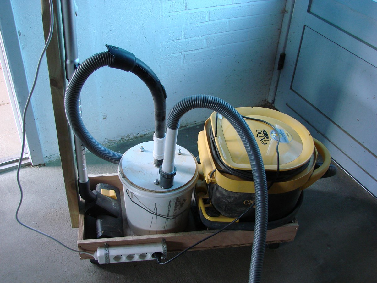

Du kan bygge en simpel Thein baffel der forlænger livet på din støvsuger gevaldigt.
Jeg har bygget denne her, og brugt den med en helt almindelig støvsuger. Den opsamler noget i nærheden af 80-90% af støvet i spanden, hvilket betyder at din støvsuger bliver skånet for rigtigt meget slid.
Det eneste problem er at man skal huske at tømme spanden
PinkHenrik skrev den 09-08-2020 19:36:01
Det var et smart tip
