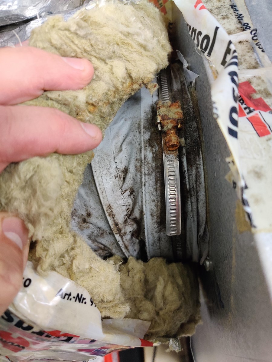

Vi har stadig udfordringer med lugt, og er ret sikre på det kommer fra rummet med nilan-anlægget.
Jeg har trukket isoleringen på indsugningsrøret lidt tilbage ved anlægget, og her er helt sort - - jeg er i tvivl, om det bare er støv eller skimmel? Skruen på spændebåndet ser ud som om den har fået fugt. Er det normalt med skimmel/fugt på sådan et rør, når anlægget står i et opvarmet rum?
Hvis det er skimmel, kan det så forklare mislugten, eller? Og er det mon noget vi skal gøre noget ved - fx med hjælp fra ejerskifteforsikringen?

Kan nogen sige mig, om ovenstående er normalt?

Det er ikke normalt med rust som vist på dit billede.
Om det er kondens, mangelfuld isolering eller noget helt tredje er svært at svare på ud fra et enkelt billede, men den jordslåede lugt tyder på en konstruktionsfejl.
Du bør få dit forsikringsselskabs takstator til at besigtige forholdende, og så tage den der fra.

Mange tak. Jeg trak isoleringen lidt længere tilbage, og det kunne se ud som om, det er kondens.
Men skal man ikke bare forvente kondens sådan et sted - eller?
Jeg har skrevet til forsikringen.
