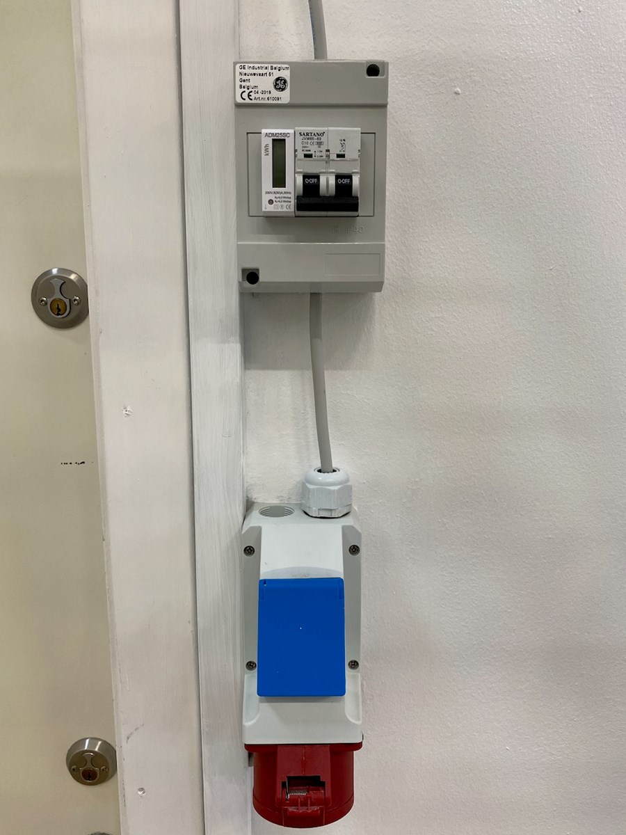

I forbindelse med opsætning af en stor industrifryser (1500w) vil jeg gerne kunne følge med i strømforbruget. Jeg trækker 230v til den fra et eksisterende 400v stik og den nemme løsning er så er opsætte tavlemateriel med en bimåler og en 10A automatsikring som fungerer som afbryder. Se billedet.. Jeg er dog i tvivl om hvorvidt det er lovligt at have sådan tavlemateriel placeret efter tavlen... Der er ikke andet på end fryseren. På forhånd tak for input.

Du må godt placere tavlemateriel efter tavlen. Det er jo bare en undertavle. Når du nu har lavet installationen, kunne du så ikke bare have sat en almindelig stikkontakt op i stedet for den 32A CEE stikkontakt. Og kablerne skal også gøres fast til muren.
Jeg er altid nysgerrig, Fabrin hvordan kan du se at det er 32A?
På størrelsen af CEE stikket .
Jeg gætter i øvrigt på at mipe selv har lavet installationen.
Jeg var ikke klar over at cee kombi udtag kunne fås i 32 ampere.
Det er jo lidt voldsomt til 240 volts udtaget med 32 ampere.
Jeg tror nu også det er 16 A cee når det er kombi.
Det tror jeg nu også, men jeg er kun smed :P

Ja det er et 16A udtag som allerede eksisterede og ikke bliver brugt og derfor var nemt. Så tilføjelsen er blot bi måleren og automatsikringen. Og så selvfølgelig det faktum at strømmen hentes fra 230 delen på kombiudtaget.
Selvom stikket var der i forvejen, kan du godt sætte kablet fast.
Ja kablet skal selvfølgelig fæstnes 👍 Men ville bare lige have input på om installationen er ok som vist.
