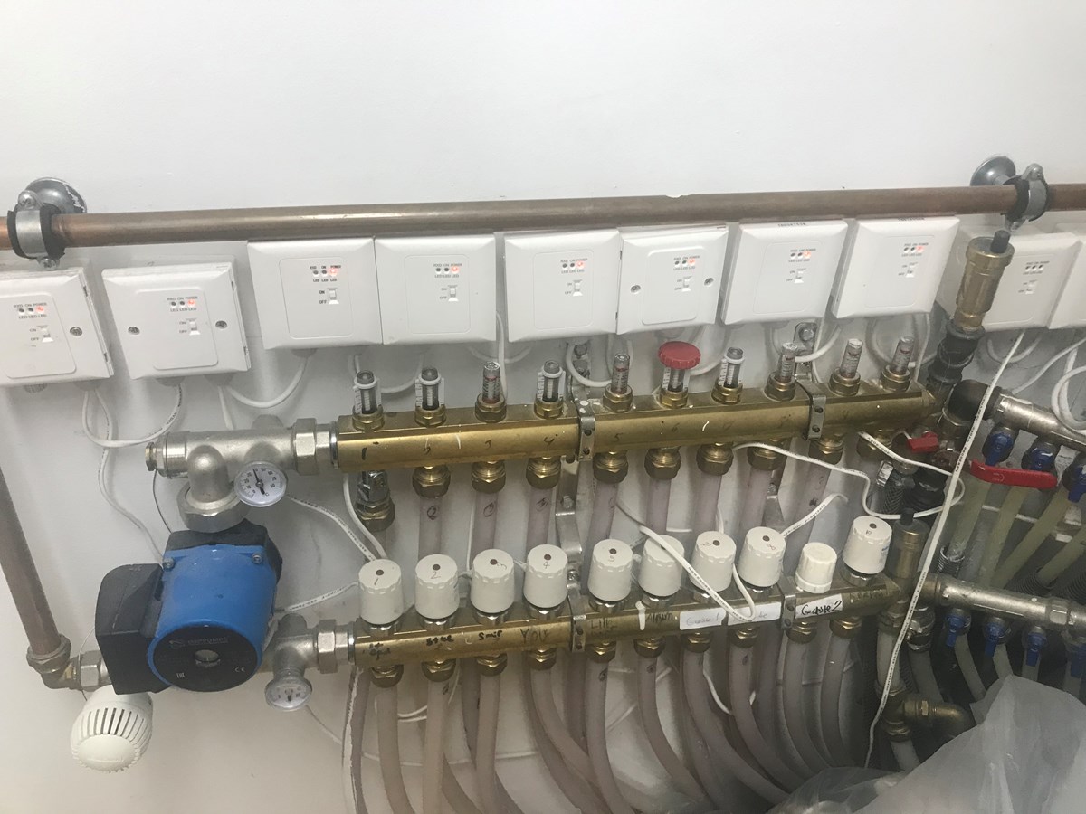

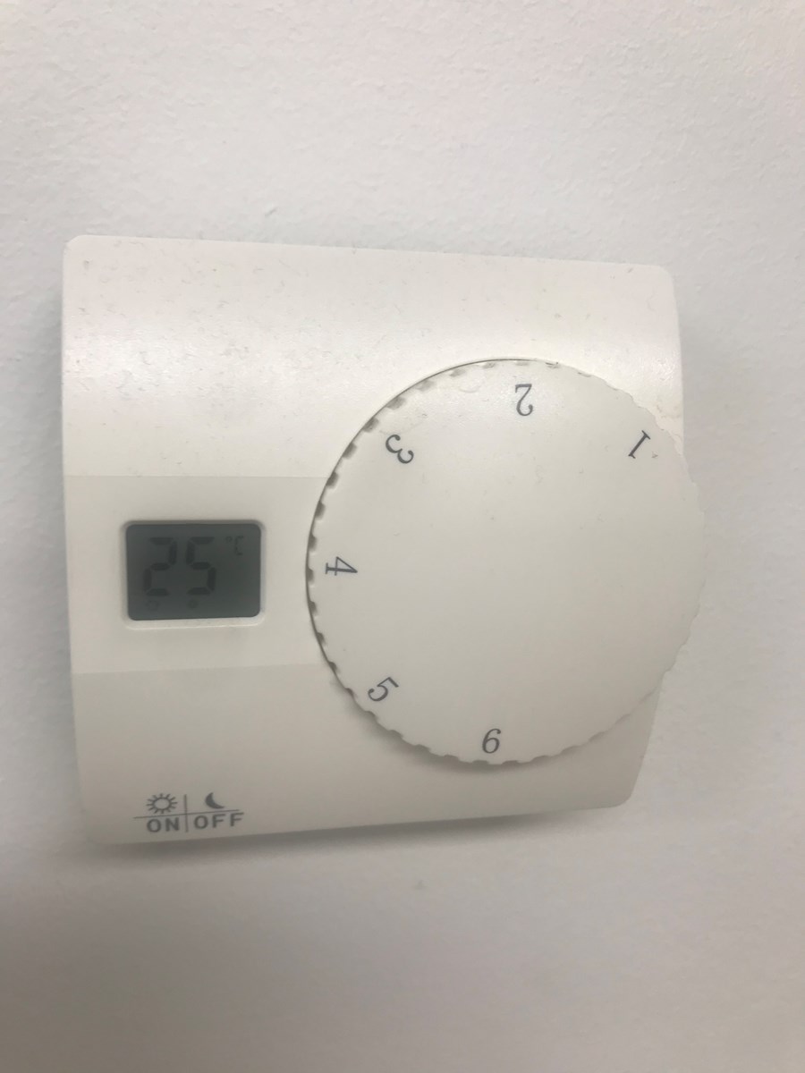

Hej gutterVi har vedhæftede system 10 kreds... altså 10 trådløse termostater og dertil 10 modtagere - der har altid været problemer mellem to værelser .... selve systemet er ok og har leget med at indstille termostater og modtagere... flere vvs’ ere har været herud.; det jo umuligt at tænde om for er kreds, vente 5-6 timer og måle varmen.. om nogle mdr skal systemet igang igen... kan man starte det smart ved et kreds et gangen og Indstille modtager og sender (termostat ) andet smart man kan prøve ?

Da det hele er lukket nu, kan du jo kalde på varme fra et rum, tjekke om de relevante spoler åbner, mærke på slangen ude ved manifolden, om den bliver varm (forudsat du har startet shunten), og så videre til næste kreds/sensor.

 Det er sket... men må på den igen... men alrummets varme kan ikke spores og er der en metode til at fange dette? Hvad laver vvs hvis de ikke spore ?
Så bruger vi evt et varmesøgende kamera.
Skal man bruge et termisk kamera er det bedst at bruge det snarest efter at anlægget er startet op. Altså i de første få timer hvis man snakker om gulvvarme i beton, og i de første minutter hvis det er let gulvvarme.
Man kan købe et modul til at sætte under en iPhone forholdsvis billigt.
Det bedste at gøre er at lukke for alle kredse på nær en, starte varmen  finde ud af hvor den render hen. Notere det ned,  Lukke for den og åbne kreds nr to og gentag til det hele er fundet.

 Tak, har du link?

 Tak det er forsøgt men vi må prøve igen... så man tænder og slukker fra rumfølerne? Det er jo er projekt for flere dage ... da vi har 10 kredse...  hvornår skal vi gå i gang? Det er det jo ikke koldt nu og dermed sværte at føle varmen ?
