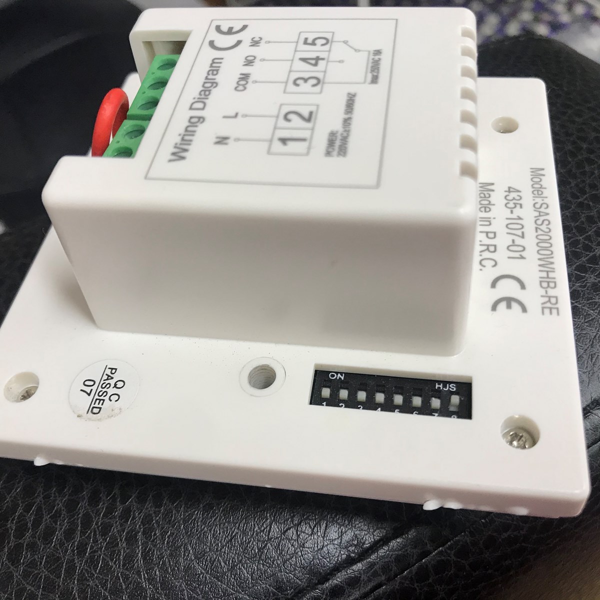

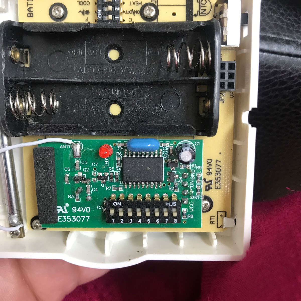

Hej gutterVi har vedhæftede system 10 kreds... altså 10 trådløse termostater og dertil 10 modtagere - der har altid været problemer mellem to værelser .... selve systemet er ok og har leget med at indstille termostater og modtagere... flere vvs’ ere har været herud.; det jo umuligt at tænde om for er kreds, vente 5-6 timer og måle varmen.. om nogle mdr skal systemet igang igen... kan man starte det smart ved et kreds et gangen og Indstille modtager og sender (termostat ) andet smart man kan prøve ?

Gutter hvordan indstiller man koderne fra modtager og control center så det passer sammen? Vejledningen siger ikke en skid... fx kode lig 13 og 75?

 Takker ven, det er nogle ekstra modtagere jeg har ... men hvordan indstiller man de der koder?
Pas. Men mit gæt ville være at modtager og termostat bare skal have samme nummer men forskelligt for de andre modtagere. Men evt prøv og kigge på nogle af dem som er i de andre rum og se hvordan de er sat. Ellers må du tage fat i VVS experten
