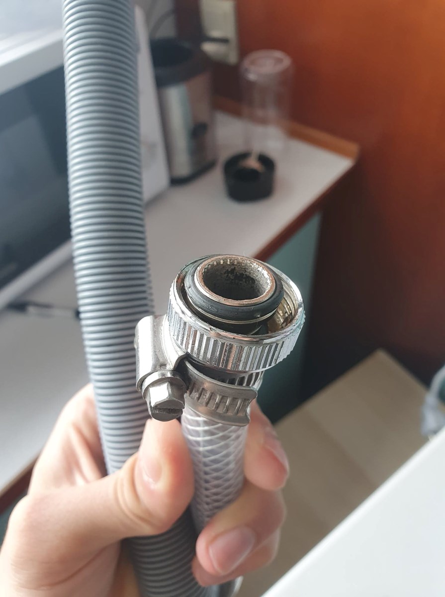

Hvorfor er dette ikke tæt fastop1 10 05-08-2020 16:24 Hvad kan det være det her ikke er tæt? Er ikke VVSer men tænker da et spændebånd burde kunne holde det tæt..? det er til tilslutning af opvaskemaskine på en hane under køkkenvasken. 19 svar 1 2 › » Følg tråden Annonce Annonce Annonce
S. Fabrin 19655 4400 05-08-2020 16:48 Hvor er det utæt ved vandhanen eller ved slangen? I øvrigt ville jeg bruge en rigtig trykslange i stedet for det, der ligner et stykke haveslange. fase
fastop1 Trådstarter 10 05-08-2020 16:51 Skal indrømme at det er en brugt bordopvaskemaskine jeg har købt, og det med trykslangen er ikke lige faldet mig ind. Det er utæt ved slangen, lige over spændebåndet. Og spændebåndet kan ikke rigtig spændes mere
S. Fabrin 19655 4400 05-08-2020 16:57 Det kan godt være svært at få den slange og den forsrkuning tætte. Prøv om du kan få en færdig slange til din opvasker. fase
fastop1 Trådstarter 10 05-08-2020 17:09 https://www.jemogfix.dk/vaskemaskineslange-200-cm/8125/9037292/ Sådan en her?
S. Fabrin 19655 4400 05-08-2020 17:13 Ja, Men tjek lige forskruningsstørrelsen. Det ligner 3/4" i begge ender. fase Annonce
fastop1 Trådstarter 10 05-08-2020 17:38 I den anden ende af slangen er gevindet endnu større, hedder det så 1"?
jetdirect 2634 05-08-2020 18:24 fastop1 skrev den 05-08-2020 17:38:12I den anden ende af slangen er gevindet endnu større, hedder det så 1"?nærmere 3/4 "
fastop1 Trådstarter 10 05-08-2020 18:28 Kan du gennemskue om jeg kan købe en færdig tilløbsslange, der kan bruges i mit tilfælde så..?
jetdirect 2634 05-08-2020 18:33 https://www.skousen.dk/product/electrolux-e2wis250a/denne har indbygget vandsikring.hvis slangen springer mvhttps://www.wupti.com/produkter/neoperl-vaskemaskine-slange-2500-mm-type-b-1-34x34/100322660/ uden vandsikring

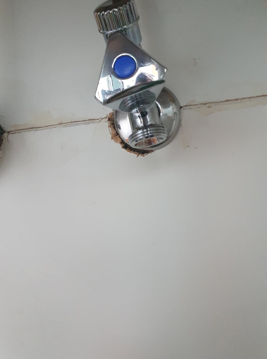

Gregeren 5657 2830 05-08-2020 18:34 De er altid 3/4" i begge ender til opvasker. Så køb du blot den slange. Din hane kan så være 1/2" men der sætter man blot en reduktion på.Hvis slangen på billedet passer på hanen, ligner det at hanen også er 3/4" Elektronikteknikeren
