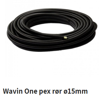

Hvis det er galvaniserede rør, ville jeg lægge dem om til pex nu hvor gulvet er oppe.
De vil jo ellers skulle udskiftes på et snarligt tidspunkt.
Det optimale er at trække et nyt sæt til badet parallelt, så du ikke oplever temperatursving i badet når der åbnes for køkkenhanen.
Alt nyt skjult rørføring laves alligevel i pex rør i rør idag.
Ligeså kan der trækkes tomrør som forberedelse til næste fase.

Du kan heller ikke lave en afgrening på rørene uden at lave ulovlige skjulte samlinger. Så, som det er foreslået, træk nye PEX rør eller læg i det mindste trækrør til nye rør i køkkenet.
En tommelfingerregel siger, at der skal bruges 15mm pexrør til det det enkelte aftapningssted. Skal et rør føde flere aftapningssteder (hvis du laver en forgrening), skal det være 22mm.

Det klarer VVS'eren ved at trække PEX rørene i føringsrør, som mures inde. Disse føringsrør gør at PEXen kan skiftes. Rørene afsluttes i koblingsdåser, der tjener som overgang mellem PEX og blandingsbatteri eller vandhane.
Rørene føres fra hvert tapsted til en manifold. Der bliver således ingen samlinger på rørene.
