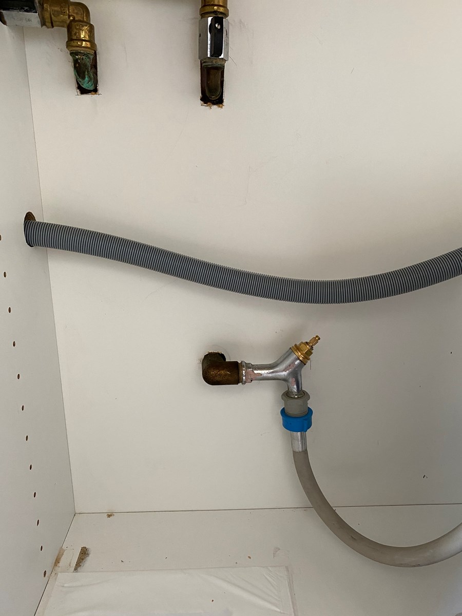

Er dette en lovlig VVS installation?
Vi skal igang med at udskifte vores vaskemaskine, og kigger nu på vandtilførslen, som jeg umiddelbart synes ser lidt skrabet ud. Eller kan jeg bare montere den nTe slange til?
18 svar
Udover, at der mangler et håndtag på vandhanen, er der ingen problemer med tilslutningen. Håndtaget kan købes i et byggemarked.
Tak for svar :) Håndtaget har jeg og skal bare lige sættes på. Skal der være en ballofix inden hanen eller det ikke et krav?
Nej der skal ikke være en ballofix før vandhanen.
Super, tak 👍🏻
på de 2 vandtilslutninger du har øverst vær lige obs på der er ir ved tilslutningen til balofixen
Tak for det. Hvad skal jeg gøre ved det? :)
Hvis du kan komme til det, kan du pakke dem om, så de er tætte. Hvis der ikke er fugt, så er samlingerne sikkert blevet tætte.
De virker knastørt, så tror umiddelbart de er tætte :)
Husk at haner til vaskemaskiner og opvaskere skal ha indbygget kontraventil eller en kontraventil før hanen
