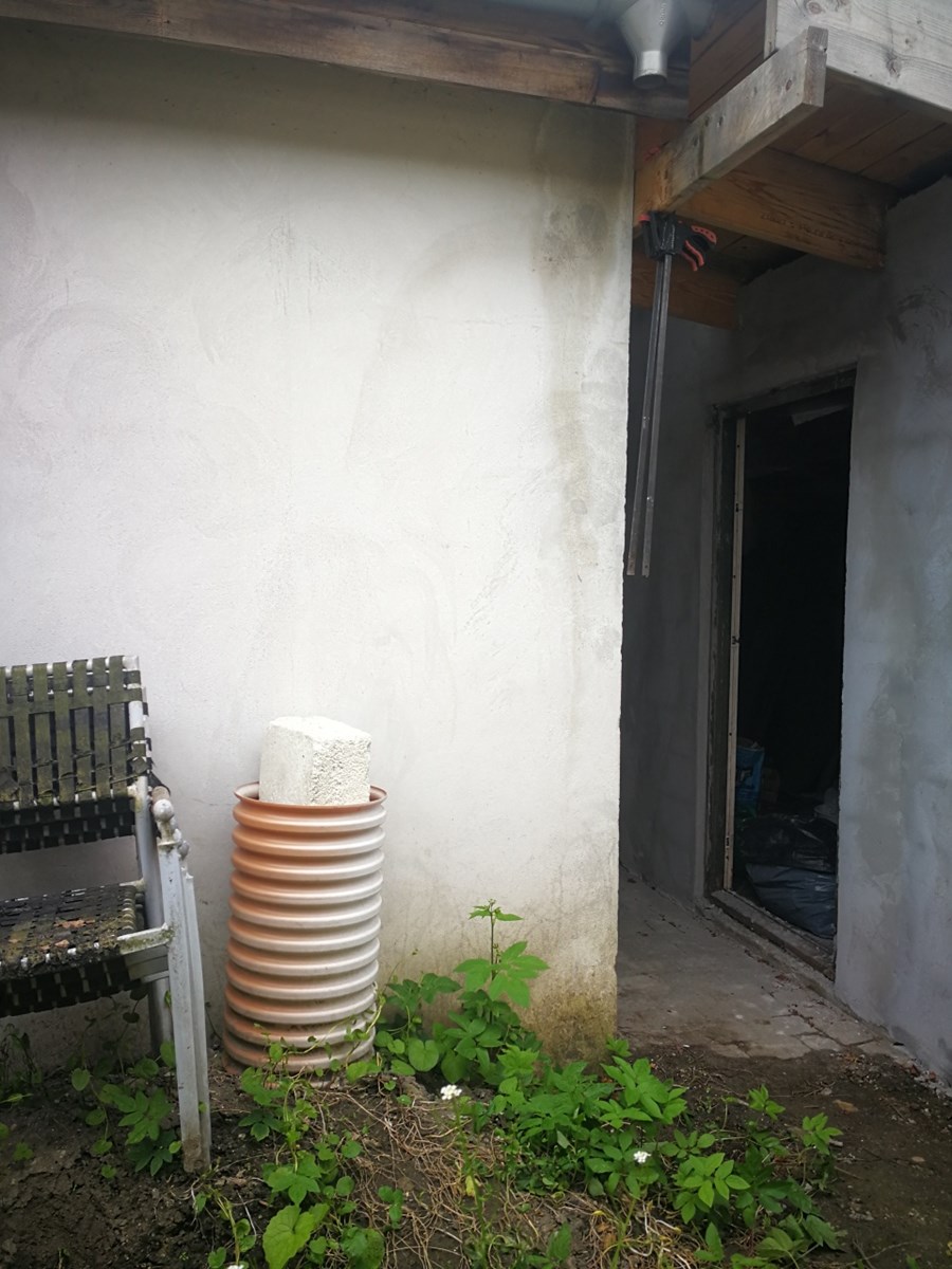

Hej AlleMin bagbo har bygget et skur i bagskel. Det jeg tænker meget over er om brandsikringen stadig er sikret. Halvdelen af mit vindue er nu ca. 1,5 meter fra skuret. Skruret er bygget i mur, men der er træklægter som bær træet som bærer skurtaget der er lavet af plader beklædt med tagpap.Det mest mærkelige er, at jeg intetkan finde omkring det at bygge i bagskel i byggeregulativet, ej heller i vores lokalplan.
