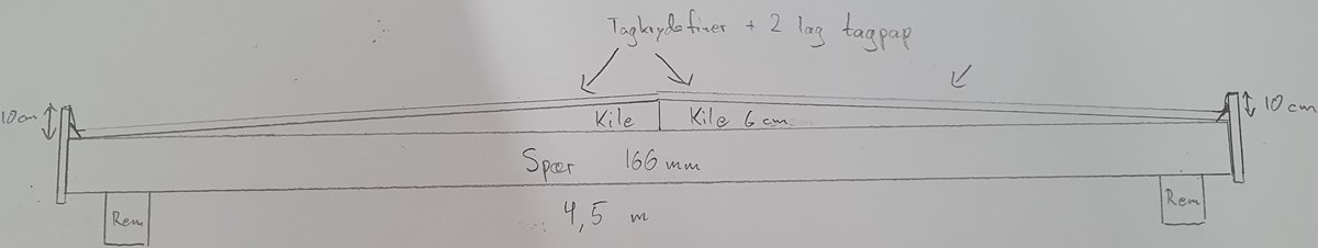

OK, så du foreslår at lave det 1:40 fald (2,5 cm pr. meter) på den korte led af taget, så nedbør i første omgang falder ud mod kanten ved sternbrættet, og så løber det sidenhen med et mindre fald ned til tagrenden i gavlen af den 12 meter lange bygning?
Altså blot 1,5 cm pr. meter fald mod tagrenden/gavlen, dvs. i alt fald på 1,5 * 12 meter = 16 cm fald. Dette i stedet for 2,5 cm * 12 meter = 30 cm fald.
Er det korrekt forstået?
Set fra gavlen af bygningen, nogenlunde således?

Mit forslag indebærer ikke tagrende, men tagbrønde f.eks. 75 mm  i tagfladen LINK Det er altid lettere t have fald på det korteste stykke.
Jeg foreslår fald fra den ene side på de ca. 4 m og så fald fra den anden side på de ca. 1 m ( 4,5 m + udhæng.)
Lige inden for rem i den ene side kommer tagnedløb / tagbrønd. Vandet løber i rør langs med rem i den ene side med fald inde i bygningen, til det sted hvor nedløbsrør er nemmest at placere. Nedløb kan være indbygget i væggen. Alternativ kan du grave kloak rør ned så de ender det rigtige sted.
Så har du ca. 10cm niveau forskel på tagets overflade, stor lofthøjde hele vejen og mulighed for at lave sternkant vandret.
