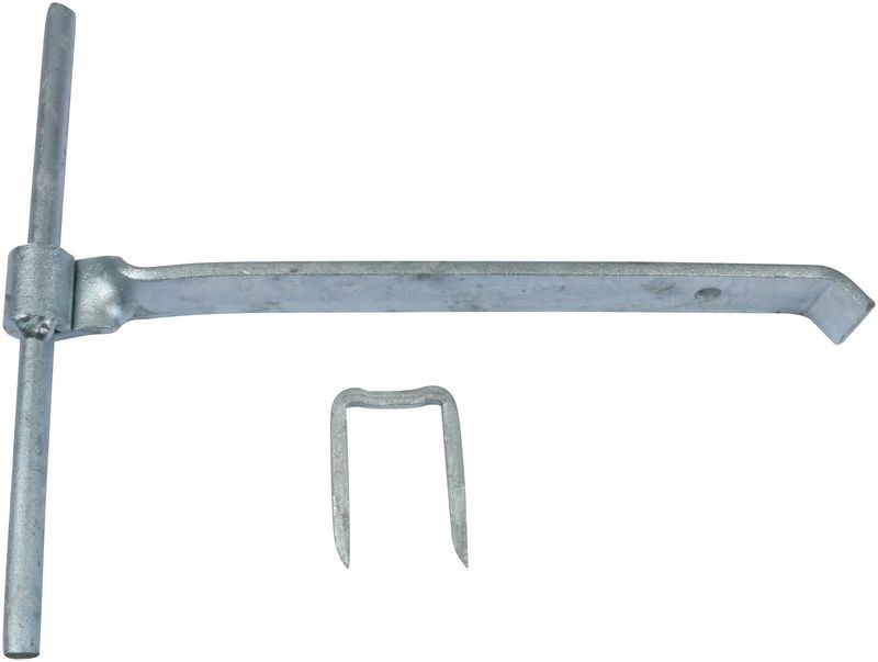

Fandt faktisk en pris på gavlanker her. Hvis jeg kunne nøjes med to af dem, ville det jo være overkommeligt prismæssigt. Skal lige måle mere præcist ud næste gang jeg er i sommerhuset, før jeg beslutter mig for en løsning.
Er der i øvrigt nogen der ved, hvad krampen på billedet skal bruges til? Er det bare til at hamre den fast til spærret?

Her er flere udgaver af ankerjern: https://dan.wikitrans.net/Ankarj%C3%A4rn
Har dog det indtryk, at det oprindeligt mere er tiltænkt stabilisering af bjælkelaget, end til at stormsikre en gavl.
