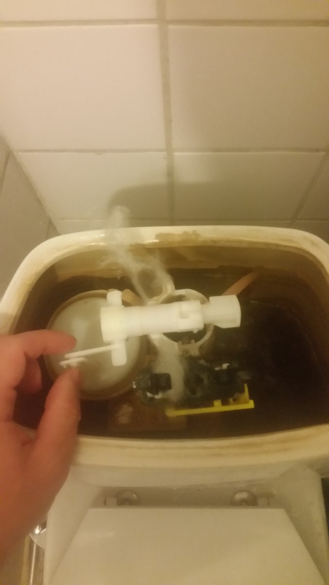

Som overskriften siger er mit toilet begyndt at sprøjte fra toppen når cisternen bliver fyldt, det sprøjter simpelthen så meget at vandet står ud af toppen af cisternen selv når det hele er skruet sammen.
Er der behov for udskiftning af noget af indmaden, er det et kalk problem eller noget helt tredje?

Jeg har set før, at man har skåret en 1 liter sodavandsflaske midt over og vendt bundstykket på hovedet ned over indløbsventilen. Men ellers kunne det trænge til en voldsom afkalkn8ng ellerudskiftning.
Når det er opstået som noget nyt, så tror jeg på afkalkning. Luk for vandet nede ved gulv /væg. Adskil hele den hvide plastventil og læg delene i eddike en nat eller et mere. Samle det igen og det vil sikkert virke,

Efter et styks afmontering og en seriøs afkalkning spiller indmaden nu. Desværre ser det ud til at jeg i afmonteringen knækkede de små plastik holdere af til indløbsventilen. Dvs, der hvor den gule ring skal klemme og tætne ventilen i bunden af cisternen.
Jeg har ikke opdaget at noget knækkede, men kunne simpelthen ikke få det til at lukke igen, og nu kan jeg godt se at den gule ring ikke har noget at klemme omkring.

Hvis du kender fabrikatet på toilettet eller tager delene med, kan du få ny indmad i byggemarkedet
Hvorfor skulle du dog skille toilettet ad? Køb en ny indløbsventil og monter den, så er den ged barberet.

Det er umiddelbart selve ventilsædet hvor plastik "holderne" sidder på. Dvs monteret fra undersiden af cisternen, hvert fald i forhold til hvad jeg kan læse mig frem til.
Det er et Ifo cera toilet.
Du kan købe et komplet armatur til dit toilet for under 500 kr. Se linket. Har du prøvet det lavteknologiske at se på, hvordan det er skruet sammen?
Ifø cera
Yes og der følger det netop et nyt ventilsæde med, problemet at at den umiddelbart eneste måde man kan skifte ventilsædet på, er at tage cisternen af.
Og her råder størstedelen af man alligevel ødelægger toilettet gennem den operation.
Det vil jeg påtage mig at skifte uden at at tage cisternen af, jeg har prøvet . Du behøver ikke skifte alt i udløbsdelen (den del, der er under udløbspakningen, behøver du ikke skifte) og indløbsdelen er forsynet med en pakning indvendig og en omløber, som spænder pakningen til, udvendig.
