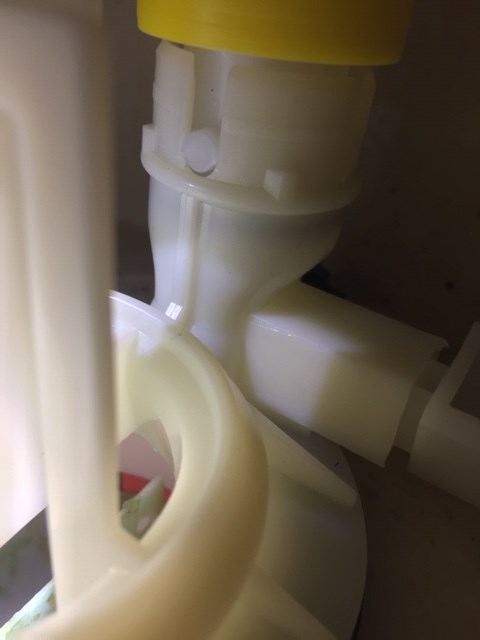

Bum jeg kan godt se hvad ud mener, selve udløbsdelen er en stor plastikklods som bliver skruet ned i underdelen.
Jeg har hevet og trukket, men kan simpelthen ikke regne ud hvordan det rent lavpraktisk hænger sammen, og dermed hvordan jeg får skruet den del af så jeg kan sætte en ny i.
Udløbsdelen hænger også "stadig" sammen med en plastik firkant til vandtilførslen i bunden af cisternen.

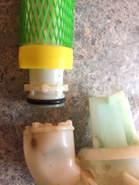

Jeg havde samme problem på mit Cera toilet hvor tapperne var knækket på det der hedder udløbsdelen.
For at skifte udløbsdelen SKAL man have afmonteret cisternen, da udløbsdelen er skruet fast med den store røde møtrik, og den sidder under cisternen.
Tapper er knækket på den nederste del
