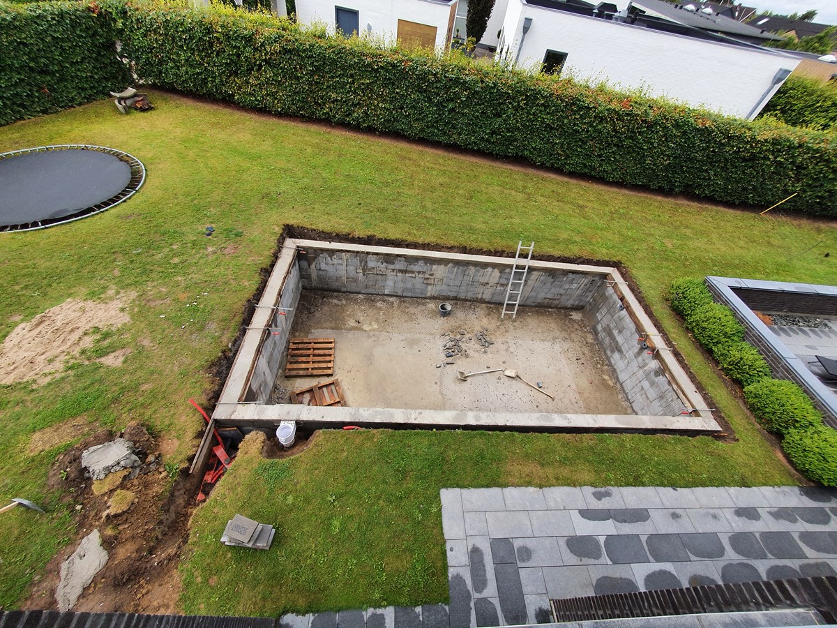

På billedet ses min pool under konstuktion. 8x4 meter. Jeg vil helst have at dækkene kan rulle fra over mod hækken i toppen af billedet, hvor jeg har 2,5-3 meter fri plads, så der skulle være plads hvis det laves som to dæk af 8,5x2,25m. Men det kræver at man kan lave noget der er holdbart og stift nok der kan spænde over 8,5 meter.
Der kan evt også findes plads over mod trampolin, men max 1,5-2 meter, så det kommer til at give mindst fire dæk af 2,10x4,5m, som hvis de skal køre ind under hinanden kan give en ret høj samlet konstruktion og måske mere kommer til at ligne "en trappe" end "en terrasse". Men muligheden for at rulle ud mod den korte ende er ikke helt forkastet, hvis det absolut ikke kan lade sig gøre at lave noget der ruller ud mod den lange ende.
