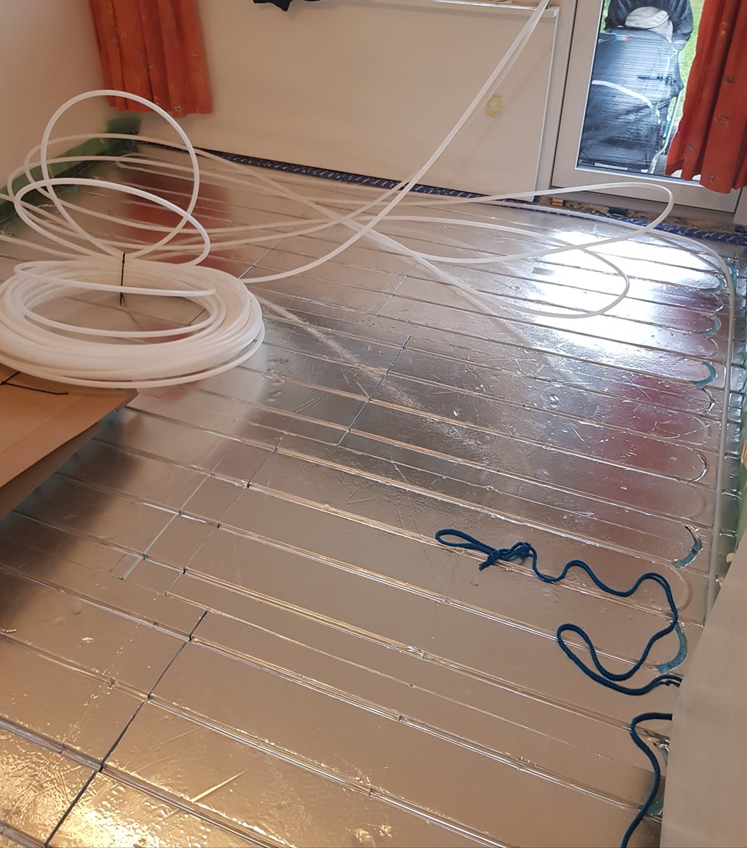

Jeg har prøvet igen, her til morgen.. Jeg havde held med at strips 2/3 af rullen sammen, så den var lettere at håndtere.. men kæmper godt nok stadig med vendesporene.. når jeg når halvvejs ned ad næste spor hopper slangen op af den netop afsluttede vending..
På billedet ses det flotte resultat🤬

 Ja bruger den blå fra Nordic (5 lags). Den er meget stiv, har problemer med rundingerne, men ikke på langsiden der går det fint.
Kender det godt Lyhne.
Læg noget tungt over vendesporene. (Eksempelvis konen stående på et bræt)
Varmefordelingspladerne sømmer du fast til underlaget med papsøm - så er der styr på dem. Ved at sømme pladerne fast holder de bedre på Midgårdsormen.
