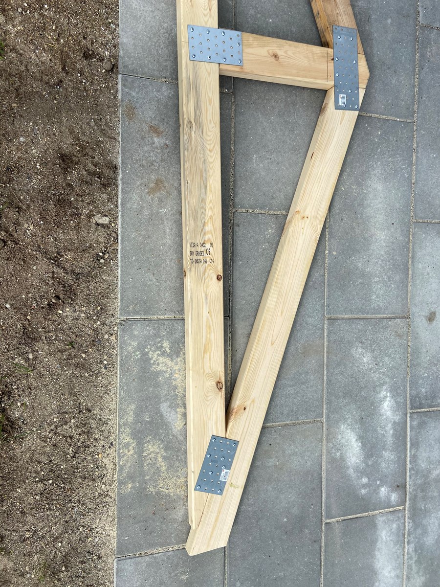

Jeg er i gang med at bygge skur, og da det er det første større projekt jeg kaster mig ud i, vil jeg lige høre sagkundskaben herinde, inden jeg monterer spærene.

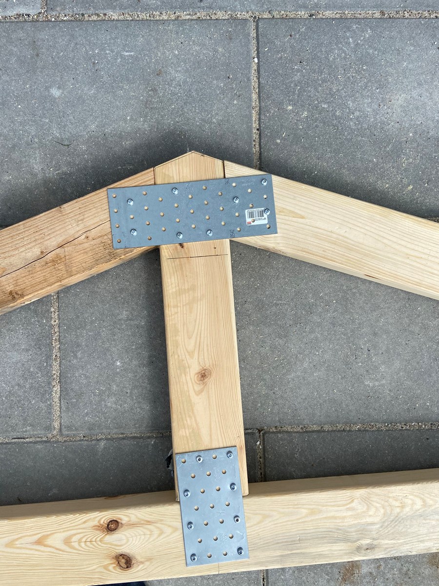

1. Der er lavet skabelon efter det gamle skur, men efter at have set spærkonstruktion andre steder er jeg kommet i tvivl. Skal jeg samle de to reglar på midten, så de hviler på samlingen i midten, eller kan jeg gøre som vist på billedet hvor de skrues på siden.
2. Jeg skal montere konsoljern til tagrende for enden af spærene. Er det nuværende udhæng tilstrækkeligt?
3. Jeg har kalkuleret med 75 cm afstand mellem spærene. Skuret er 5 meter langt, så i alt 8 spær. Ovenpå monteres tagplader og tagpap. Er det spær nok?
På forhånd tak for anvisninger.
Spærhoved skal hvile ovenpå posten. Gerne med udsparing til langsgående bjælke.
