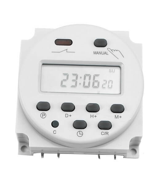

Du kunne også købe et til 12 volt, de koster ikke alverden, som her til 120 kr, endda et ugeur
L I N K

Alså nu har jeg haft sådanne et ur til 12 volt som du viser dette brændte af je_ns det skal ikke være sådanne et ville helst ha et med dreskive. Det der er mit stor problem er at den skal slå centrallås til og den kører på 12 volt.. Og men skal kunne bruge sådanne et ur men dem som jeg ved har gjort det kan jeg ikke få fat i lige pt. Også håbet jeg der måsk var en her inde der viste noget om hvordan det skulle gøres

Det ur med drejeskive, du tænker på, er beregnet til 50Hz altså vekselspænding og kan ikke køre på et 12v batteri. De ure, der kan køre på  en 12 Volt batteri, har et quartzur indbygget.
