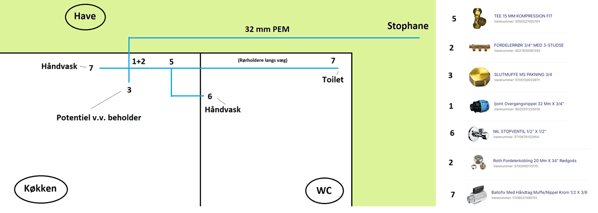

Jeg har fået nedgravet et 32 mm PEM rør der skal forbinde mit kolonihavehus til en aftapventil (mener den er 1/2"). Jeg forestiller mig det vil give mening at benytte 25 mm rør inde i huset, for at give et højere tryk til vandforsyningen til håndvask i køkken, håndvask på toilet, samt til toiletkummen. Giver det mening, eller er det helt ude i hampen?
Mvh. Jacob

Opsætningen skal helst være så billig som mulig, men selvfølgelig skal det også virke. Som sagt er der ingen varmtvandsbeholder, men jeg giver de næste ejere muligheden for at få installeret det.
Hvad siger I til denne opsætning?:
Flyt det 32mm tilbage til toilettet og sæt et T stykke ind. Sæt et T stykke i ved væggen med håndvasken. Fortsæt videre til køkkenet.

 Det kan jeg sagtens se giver mest mening, men det er desværre ikke muligt, da vandrøret allerede er installeret så det går op i køkkenet. Hvad med det resterende?
Hvis du ikke har lyst til at lave det om, laver du det som på din tegning.

 Betyder det, at det resterende ser fint ud?
Jeg ville afslutte 32mm røret i en manifold og fordele ud derfra. Så har du muligheden for at sætte en ventil på, så du kan lukke for vandet.

Ah, det virker som en fin løsning Fabrin. Rart med afspæringshaner i hver udgang fra manifolden. Tak for det. Mht. godkendelse til drikkevand, handler det vel mere om hvilke stoffer de potentielt kan udlede, ift. om de passer eller ikke gør, ikke sandt?
