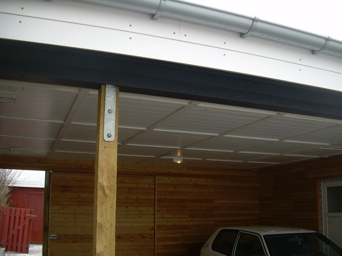

Jeg har brugt forskallingsbrædder, med fibercement, og konsoldrendejern skruet uden på, det har ikke givet problemer, jeg har en strimmel tagpap mellem brædder og fibercement, hvor rendejernene er skruet på.

Det underste eternitbrædt går hele vejen op, og så er det øverste bare skruet uden på.
Jeg skar selv pladerne af store plader mener de måler 125 x 250 cm

Mener at pladerne på billedet er ca 5 år, købte pladerne i det lokale xl
jeg brugte dem der er 6mm tykke, og i farven perle..
