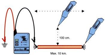

Da jeg kiggede på den dyrere kabel-søger, jeg også har linket til bed jeg mærke i, at databladet viste at de forbandt den ene pol til kablet, og den anden pol til en jordspyd. Jeg har tidligere forbundet begge poler fra den billige tone-generator fra biltema til hhv brun og blå i kablet.

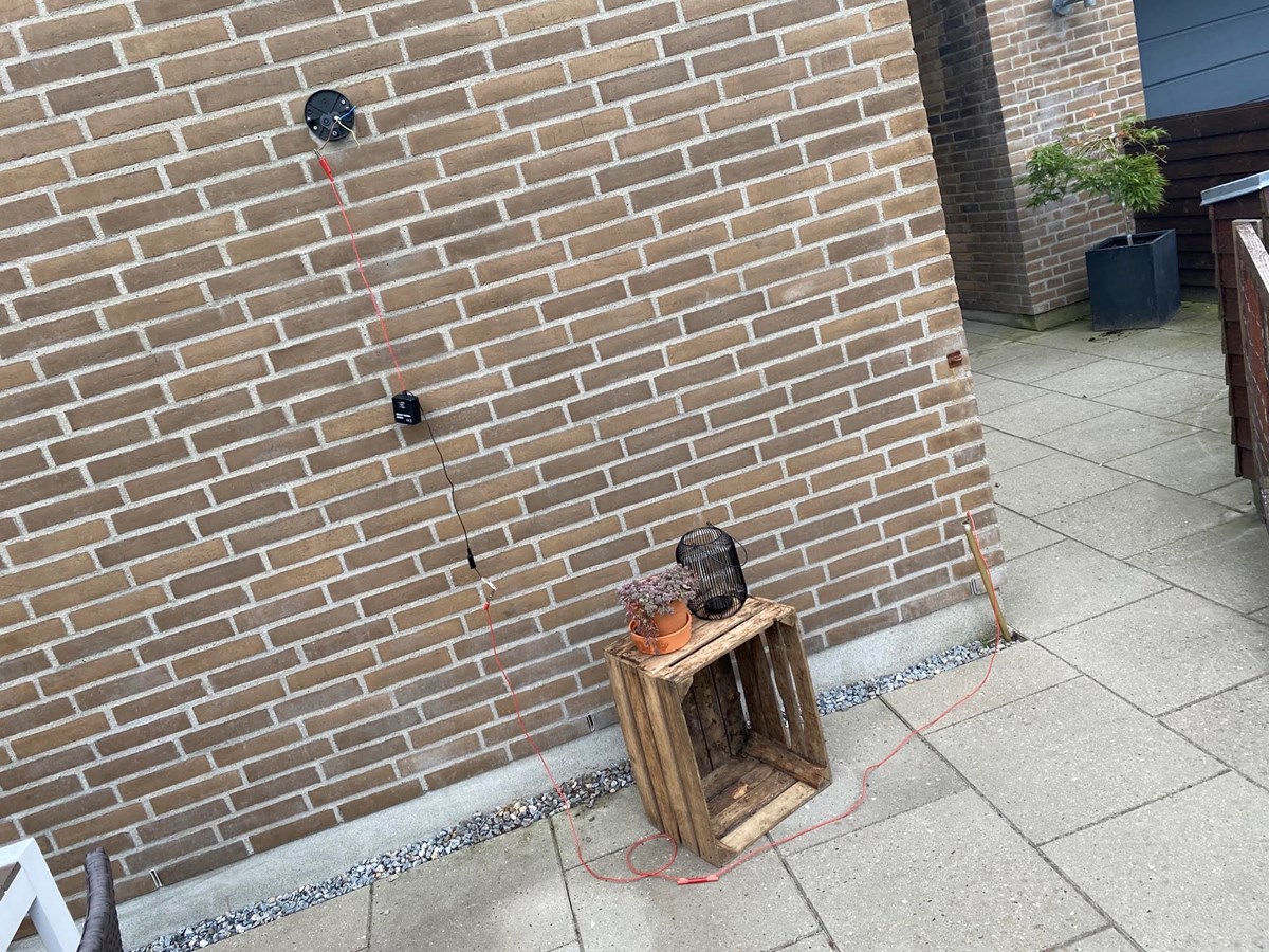

Det kom til at se sådan her ud:
Jeg troede egentlig ikke selv på det, men pludselig var der udslag på kredsløbssørgeren nær det lampested hvor de andre kabler til lamperne kom ind i, alle kabler løber vel at mærke UNDER dampspæren.
Jeg synes at kunne mærke et kabel igennem dampspæren, og kabelsøgeren slog meget ud.

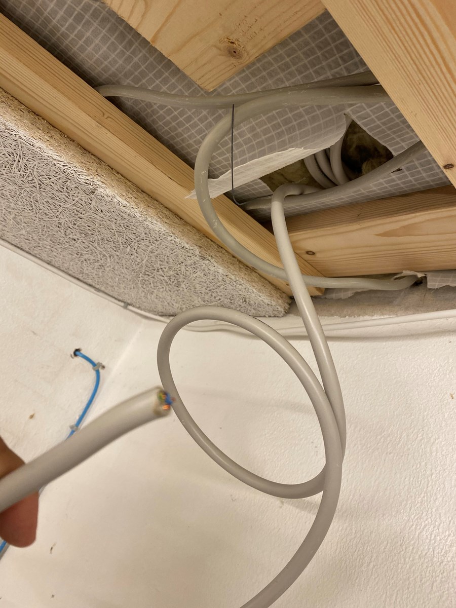

Jeg har skåret et hul i dampspæren, og ud faldt det sammenrullede kabel, som ikke var sluttet til noget, og skjult bag dampsparen, her var det satans kabel. Det kan jeg godt afsløre jeg har brugt lang tid på at finde. Det må aldrig have virket, eller været sluttet til, men blev fundet med værktøj til 120kr :-)

 Selve kassen, og ja også blomsten og hvad der ellers står på den, er min Kæreste som mente der manglede "stemning" på terrassen, og har som sådan ikke noget at gøre med min jordforbindelse..

Hvis du læser manualen på biltemas hjemmeside så angiver de faktisk selv at der skal forbindes til jord.
