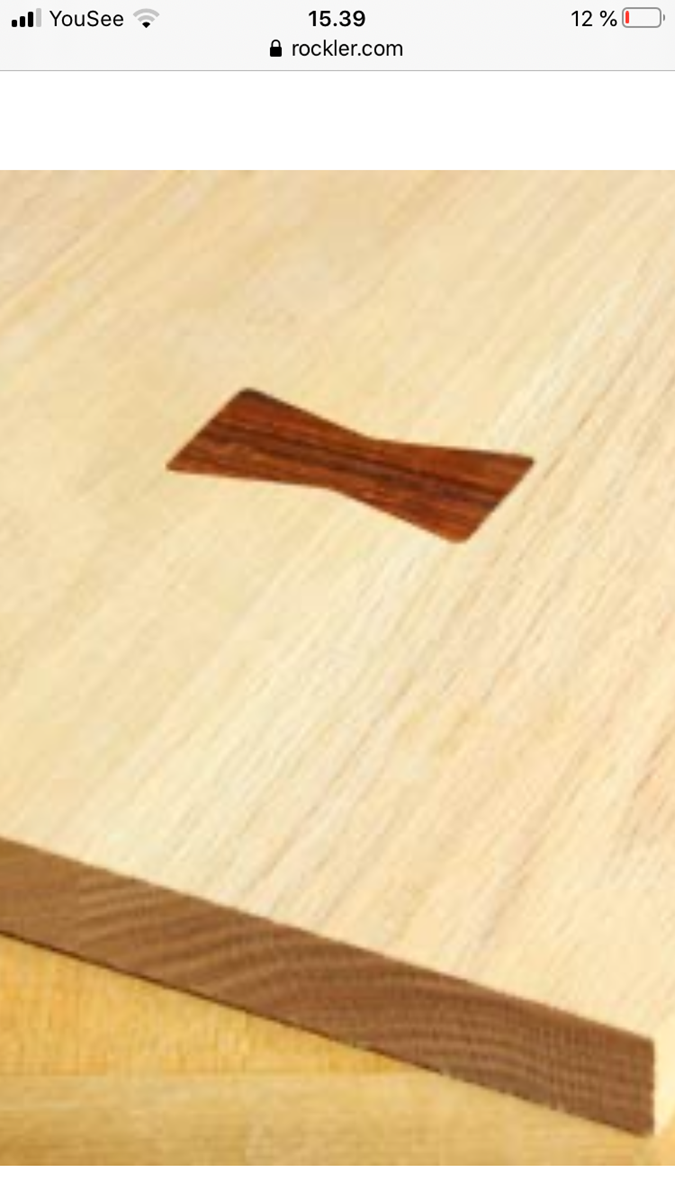

Lad os sige at jeg vil fræse efter en skabelon. Fx en hjemmelavet butterfly eller andet som jeg gerne vil sænke ned i en bordplade.
Med samme skabelon vil jeg gerne lave 2 ting.
1) med min skabelon fræse en sommerfugl i bordpladen.
2) Med selvsamme skabelon fræse en sommerfugl i en anden træsort som passer i den fræsning som jeg har lavet i bordpladen for herefter at lime den fast. (Se billede)
Jeg kender ikke ordet for det på dansk, men på engelsk kan jeg læse at det jeg skal bruge noget der hedder “inlay bushing kit”.
Det er sådan et sæt (kopiring?) som har en møtrik lignende ting omkring spidsen. man skal så fræse med og uden møtrik afhængig af om man skal Lave hullet eller selve sommerfuglen.
Er der nogen der ved hvad jeg taler om? :) 😂
Som kan fortælle mig hvad det korrekt hedder på dansk? Samt hvilke danske forhandlere der sælger dem? På forhånd mange tak 😁
