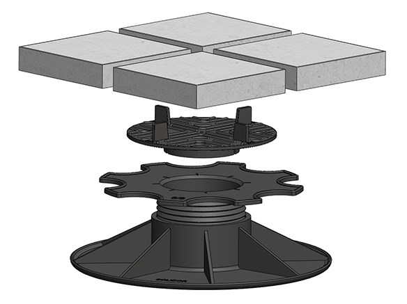

En udemærket tegning er der også:
Elektronikteknikeren
Ja, det er fod løsningen. Den har jeg selv linket til tidligere.
Jeg eftersøger montering på strøer.
Asbjørn
Det er det skam også. Hvis du kigger så har de to forskellige løsninger.
Den nederste skive har huller til fastskruning på dine strøer, og du nivelerer til færdig højde ved at dreje tårnet oven over.

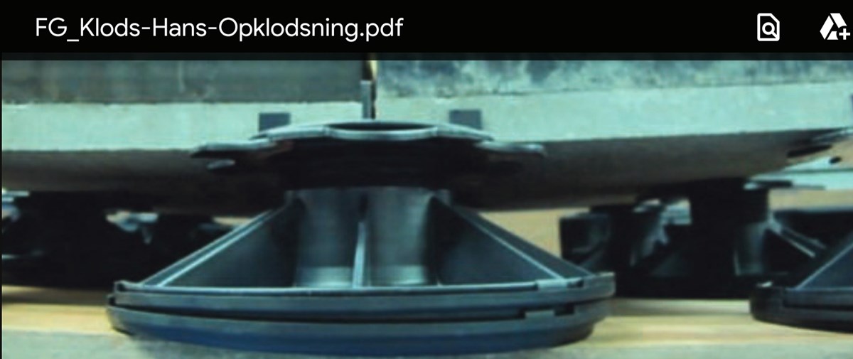

Sådan her, det er vist i. pdf bladet, så kig engang i det:
Den nederste skive på dit billede er en Slope corrector, der bruges når underlaget er skævt.
Det er heller ikke en gangbar løsning, da strøerne allerede er niveleret. Og en sådan fod giver en alt for stor højdeforskel mellem flise og terassebrædderne.
