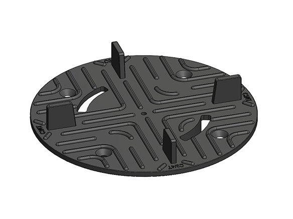

Så er vist denne bandit du søger. Skrues på strøerne og fiksere fliserne.
https://flottegulve.dk/shop/562-opklodsning-til-terrasse/12715-topplade-til-klinker-c34t/
Hilsen Jens J.
Nej desværre, hvis du kigger på næste billede kan du se den har en rund cylinder i bunden, der går ned i en fod.
Jeg tror efterhånden en løsning må være enten at save cylinderen af (Omfattende).
Eller 3d-printe ender minder om, bare uden cylinderen.
Asbjørn
Så skal du printe i resin, da ekstruderet ABS eller PLA frotsprænger om vinteren når det har suget fugt.
Hvis du ikke vil have de høje stolper på dine strøer kan du vel bare klippe vingerne under skiven af, så den kan monteres direkte på strøer?

Alternativt var det måske lettere at fræse ud i strøer, så der er plads til cylinderen. Ser ud til kun at være nogle få mm.
Asbjoern skrev den 29-06-2020 12:19:55
 Det behøver ikke at være omfattende at skære det af. Brug en finecutter/multicutter.
Det tager få sekunder pr. enhed. Så det er hurtig overstået.
Hilsen Jens J.
Det kan også være det bliver løsningen.
Konklusionen er vist at der ikke findes en kommerciel strøer løsning, der ikke involverer opfindsomhed eller modifikation.
Så må jeg vist bare få bestemt mig..
Asbjørn
Tænker du kan bruge den topplade og så lægge astfaltpap på strøerne for at få understøtning i plan med pladen. Så passer det nok med nogle 22mm terassebrædder
