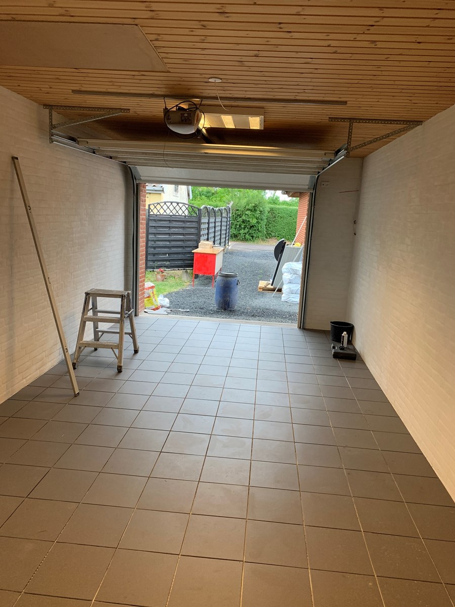

Jeg er i gang med et sommerprojekt som består af makeover af garagen.
Væggen er blevet filtset og jeg har lagt 30x30 klinker på gulvet. Nu skal jeg til at fuge klinkerne, men her har jeg brug for lidt rådgivning.
Jeg er dog i tvivl om hvordan jeg fuger fliserne mellem gulv og væg uden at svine hele væggen til. Kan man sætte noget malertape på væggen eller lign?
Findes der nogle tips eller tricks til det?
Fligefuge som jeg har indkøbt er LIP multifuge i koksgrå.
14 svar
maler tape er fint. du skal bare fjerne det igen inden fugen er helt tør så du ikke får nogle hakker her og der.

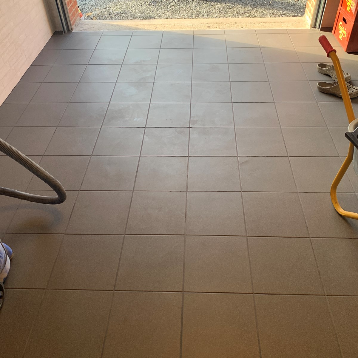

Jeg fik fuget igår og vasket af, så langt det meste fugeslør er væk.
Og dog - hvis solen står rigtigt så kan man se at fliserne "ikke er helt rene", hvilket må betyde at der stadigvæk sidder en smule fugeslør, som jeg ikke har fået fjernet.
Hvad er den bedste og mest skånsomme måde at fjerne det på, således at fliserne bliver helt rene?
Jeg er lidt mange for at bruge eddikesyre, da jeg kan læse at den har misfarve/lyste antracit fugen.
Der er brugt LIP multifuge - koksgrå/antracit.
jeg vaskede bare af med alm vand dagen efter da fugerne havde sat sig.
Jeg har vasket fliserne med varmt vand for en times tid siden. Ligeså snart det tørrer på - og solen står rigtigt - så kan man se at fliserne ikke er rene.
Det er lidt svært at fange på kamera, men det ser nogenlunde sådan ud - selvom gulvet er blevet vasket i varmt vand for ca. 1 time siden
Med en del god vilje kan jeg skrubbe det af med fingerne. Men det kræver en del knofedt.
Er der mon andre måder det kan fjernes på?
vask igen. husk at skifte vandet.
